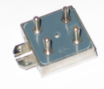

bonjour à tous... voila je travaille dans une petite commune et dans la salle de sport est installée une sono bouyer (colonne) avec un micro sur pied. Des utilisateurs ont cassé la prise micro, j'en ai récupéré une autre non montée (photo) mon problème : il y a 4 fils pour les 4 cosses et je n'ai pas le schéma des couleurs il y a 1 fil rouge, 1 bleu, 1 jaune, 1 blanc mais je ne sais l'ordre..; cette sono est trés vieille mais elle nous depanne bien pour faire les annonces pendant les matchs. si quelqun peut nous dépanner ce serait bien merci d'avance

J'ai cette colonne pour notre curé ,attention a ne pas inverser l'alimentation "Transistors au Germanium" (en principe jaune blanc micro basse impédance rouge bleu inter sur le micro ) sans garantie pour l'instant!
