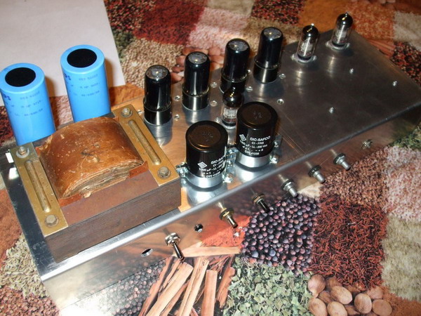

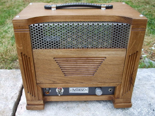

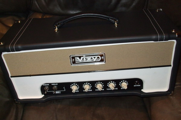

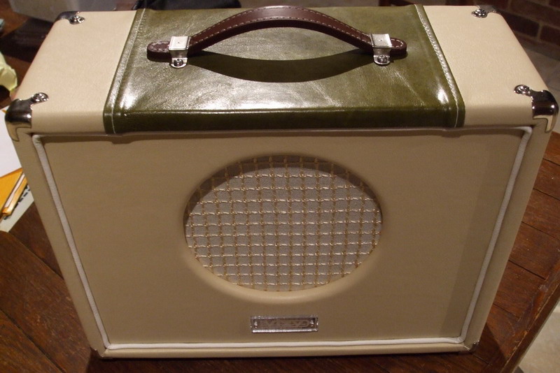

Juste pour partager , voici un petit ampli guitare "maison" réalisé avec des vrais morceaux de TSF à l'intérieur ! (Hormis les interrupteur de cafetière !). EZ80 , EL84 et deux 6AV6.
Super pour du jazz "manouche" .

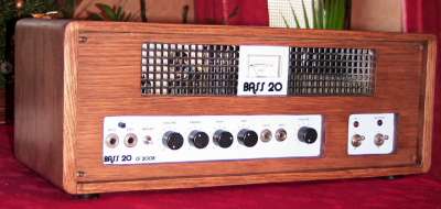

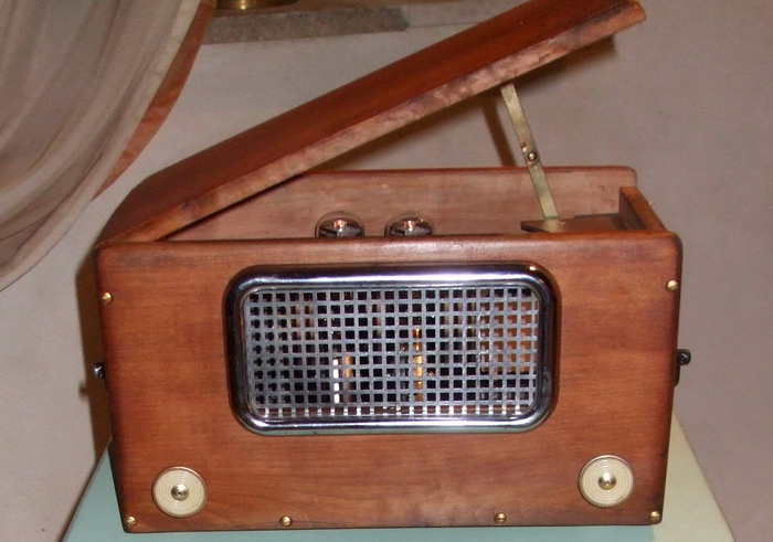

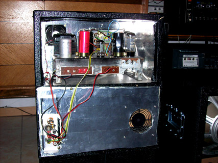

on continue de recycler
Epave ST20 Bouyer
Récupération des transfos et utilisation d'une partie du stock de mes 6AU6.
Utilisé pour la basse en répétitions pour l'orchestre "Les Gars des Landelles"
site ici
Christian

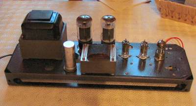

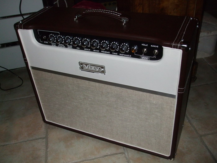

Allez , un autre .
Celui là , deux EL34 , trois ECC83 , 50W ...Il vide du salon toute espèce animale ...
| Sujet : Recyclons , recyclons... Nouveau | De vizymoteau Le 27-01-2009 à 00:36 sta |
| Sujet : Recyclons , recyclons... Nouveau | De vizymoteau Le 27-01-2009 à 00:37 sta |

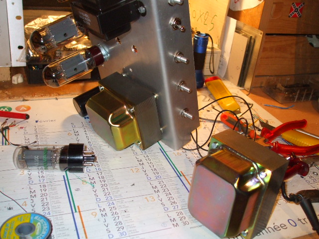

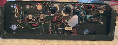

Son chassis , avec deux 6BG6 , une 6SL7 et une 6AV6

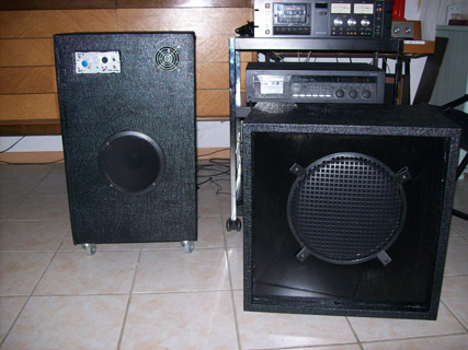

| Sujet : Recyclons , recyclons... Nouveau | De vizymoteau Le 27-01-2009 à 00:44 sta |
La tête d'ampli en poirier qui accompagne sur scène Mr Patrick Verbeke

| Sujet : Recyclons , recyclons... Nouveau | De Filoch.... Le 27-01-2009 à 01:55 sta |
il y a un vingtaine d'années j'avais fait pour mon Gamin et sa Fender ,cet ampli avec du recyclage ::Châssis epave d'un poste marconi 1939 avec son transfo d'alim,..tubes ! 1,ecc83 ,2x6SN7 ..P/P 6L6GT GZ 34,Condos de filtrages origine industriel (150µf 550 volts LMT)Transfo de sortie "Supersonic" , HP Supravox T215 RTF 64 ,et pleins de fonds de tiroirs pour les composants passif.
Il sert toujours a mon gendre qui est prof.. de guitare ,et joue du Jazz "Manouche"dans une formation, a Toulouse .
Bien qu'il soit très bien équiper en matières d'amplis pro, Marshall et Fender ,il le trouve excellent pour ce genre de musique!
Filoch......

150µF derrière une GZ34 ?

Non,derrière la GZ 34 il y a un condo de 8µf papier huiler sous 550volts ainsi qu'une self de filtrage d'un ampli HS Geloso j'ai garder les 2 EL 503 et le reste pour pièces! Tranfo..'alim bruler!![:o[]](s13.gif)

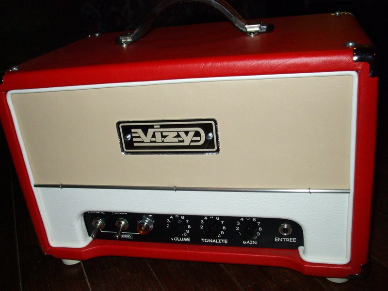

Les caisses ( noire et rouge ) c'est aussi fabrication "maison"???

Hé hé... N'empêche Vizy, c'est de la bel ouvrache, et utilisé de suite si j'ai bien tout lu.
| Sujet : Condos papier plus huile Nouveau | De vizymoteau Le 28-01-2009 à 20:40 sta |
Bonjour à tous !
Ah bah! , joindre l'agréable à l'utile c'est idéal .Je fais du "à emporter" mais on peut aussi consommer sur place . En tout cas , merci maitre Jacques !
Je fais là le fanfaron mais quand Mauro Serri (Guitariste de Bill Deraime entre autre)à joué sur le 50 watts marron aux puces de St-Ouen, pour la dernière du One-Way , je serrais des fesses en me disant "pourvu qu'ça tienne !" Avec une cacahouette , j'aurais fais dix litres d'huile !
Pour répondre à GHIBLI 1 , oui , tout est fait "à la maison" .C'est du vinyl d'ameublement classe M2 que je colle à la néoprene .Le noir a les coutures en plus ce qui ajoutent au côté chic ( surtout que parfois , le vinyl est trop court !! )

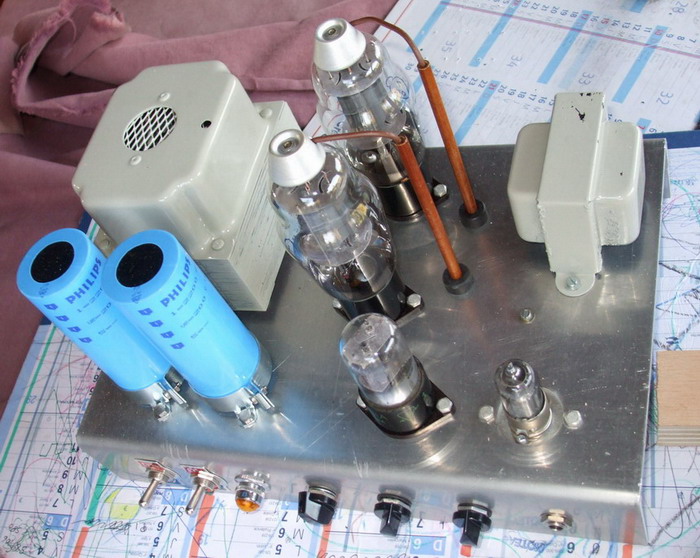

| Sujet : beuz ! Nouveau | De vizymoteau Le 29-01-2009 à 20:59 sta |
Bonsoir !
Toujours dans mes aventures d'amplis , j'en prépare un rose qui me donne du fil à retordre .J'avais un gros soucis de ronflette sur ce châssis , après avoir passé en revue le filtrage , le cablage , la chauffe filaments , etc , etc ....Je me suis rendu compte que c'est le transfo d'alim qui rayonne et qui met le bazar.Je suis arrivé à cette conclusion en cablant "en l'air" un transfo identique .
Bref , j'en appelle à l'expérience et le savoir de ce forum pour essayer de trouver une solution à ce problème .
Par ce que là , mis à part trouver un meilleur transfo , je vois pas .

| Sujet : beuz ! Nouveau | De vizymoteau Le 05-07-2009 à 08:18 sta |
Bonjour Messieurs !
Je prends beaucoup de plaisir à venir lire et relire ce forum qui, grâce à ses membres, m'a donné envie d'apprendre à utiliser les lampes. A tous merci.
Je ne viens plus très souvent à la chose "TSF" mais je serais la de temps en temps pour vous faire une petite visite de courtoisie .

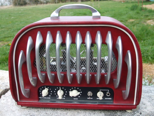

Ci-joint , un cliché d'un de mes derniers bébés (pp eEL34 + 2 ECC83).

Belles bêtes... très belles même... Comme quoi un ampli peut aussi servir d'objet de déco !
| Sujet : beuz ! Nouveau | De Jacques (webmestre) Le 05-07-2009 à 11:20 sta |
Le boitier c'était quoi avant ? Un chauffage d'appoint des années 50 ?
Auquel cas le chauffage des EL ne devrait pas trop le gêner
| Sujet : beuz ! Nouveau | De Pierrot du 82 Le 05-07-2009 à 13:41 sta |
J'ai compté 13 poignées de tiroir !
Pour le prix de 12 ?
