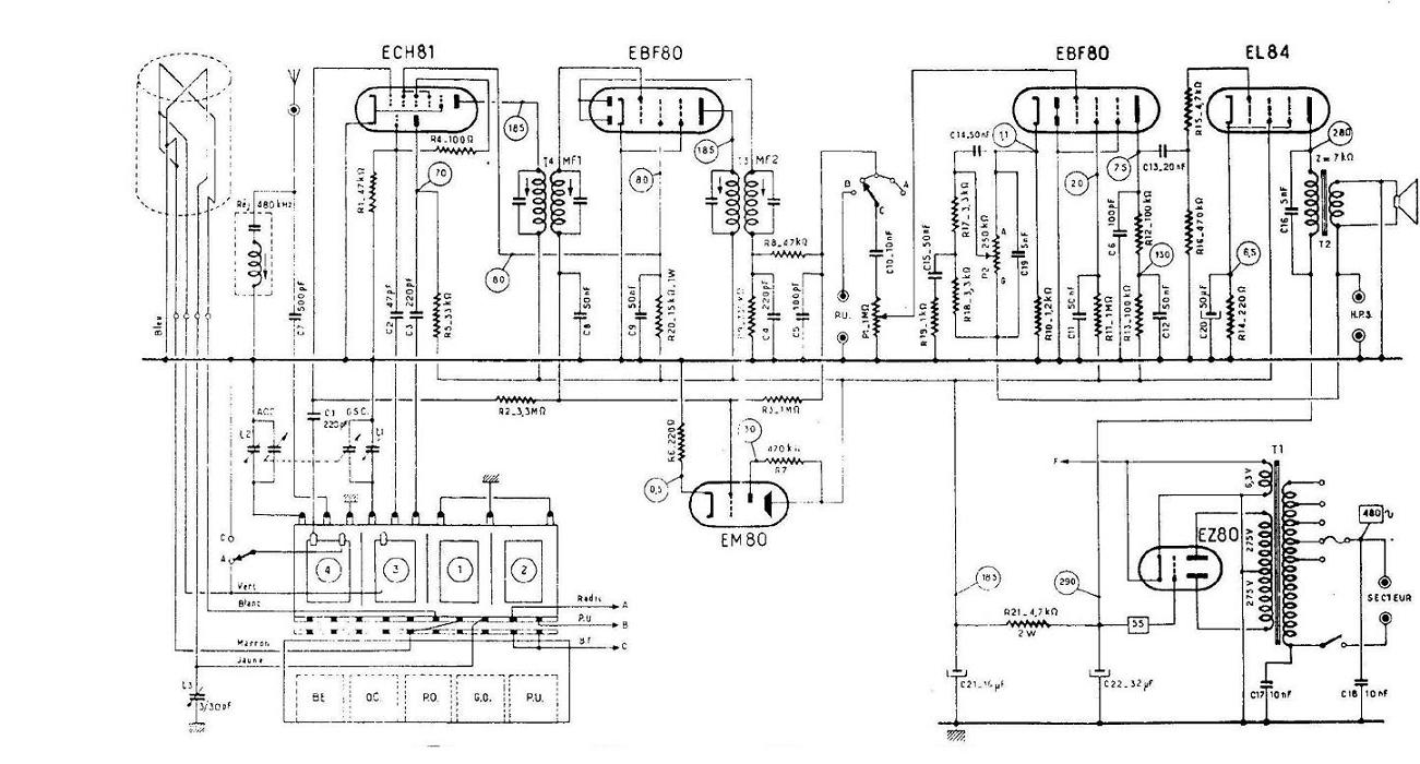

Je suis en train de remettre en état un poste TSf de la marque Amplix de 1957 (Schéma proche de l'amplix Castor ci joint).
Je suis confronté à un problème, je ne capte que les radios présentent dans les fréquences hautes des petites ondes. pas de grandes ondes. Les transfo MF ont l'air ok, la capa variable a l'air ok (les lamelles ne se touchent pas).
A noter que ce poste dispose d'un "cadre antenne" (je crois que ça s'appelle comme ça) qui est déconnectable par un interrupteur, j'ai realisé des tests avec et sans, aucune différence.
Merci d'avance de votre aide.

Apparemment c'est une sélecteur à touches, j'ai eu plusieurs fois ce problème. C'est la maladie de ces claviers qui après le nombre années se situe au niveau des contacts. Je commencerais donc par le nettoyer.
Pour cela pas beaucoup de solution à part soufflette et produit contact.
Pour les essais, il vaut mieux couper le cadre tournant et relier l'antenne filaire, c'est plus sûr.

Merci Phil pour ce précieux conseil, il sagit effectivement d'un model avec selecteur de touche (Amplix Evian) , malheureusement, j'ai nettoyé les contacts et le problème persiste toujours. N'y aurait'il pas une autre solution.
