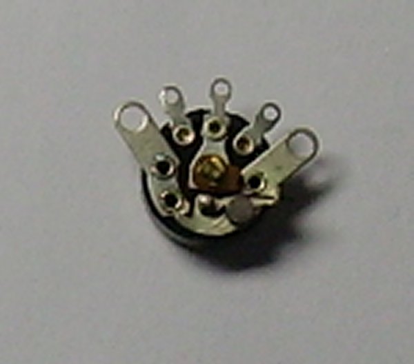

    Bonsoir...
    Bon c'est pas vraiement du tube...mais c'est pour réparer le poste à transitors de mes parents dont le potentiomètre est hs...
    Je n'ai trouvé ce modèle nulle part..
    Quelqu'un en aurait il un pour me dépanner..(j'assume tous les frais évidement) je ne suis pas regardant sur la valeur..entre 10 et 50K.. avec interrupteur..
    La photo vien d'un site bien connu..
    Merci d'avance
    Jean Pierre T

    Personnellement et après avoir nettoyé mes verres progressifs, je ne distingue pas grand chose sur la photo ... [:??:]
Sujet : Potentiometre miniature De sepelliere44  Le 02-02-2009 à 09:53 sta
    Jackoe
    on est deux à avoir le même problème.
    Vite chez l'oculiste...

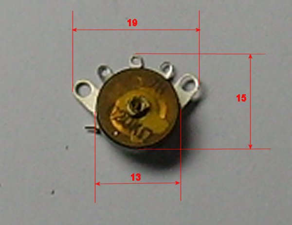

    Jean-Pierre, j'ai ce modèle en 20K avec inter, voir photos jointes.
    Bonne journée à tous.
    Bernard_39
Sujet : Potentiometre miniature De Jean Pierre T  Le 02-02-2009 à 13:56 sta
    Bon ben merci à tous....
    Le pot fait 20k...
    Je me suis rendu compte qu'une rondelle minuscule en bakelite sur l'axe etait cassée... d'ou ce mauvais contact..je l'ai remplacé par une autre venant d'un vieux mini K7... et ça marche... donc pour le moment "wait and see"
