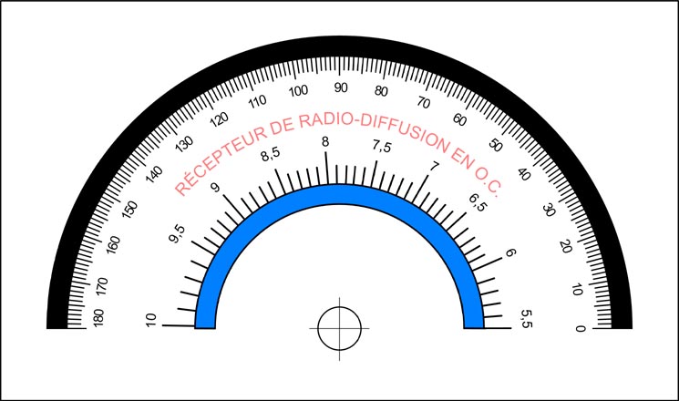

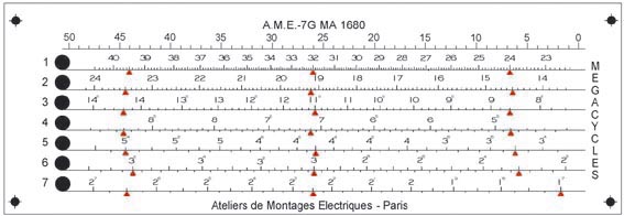

L'idéal est un logiciel travaillant sous forme vectorisation, tel que illustrator ou Coreldraw. Un logiciel ne traitant que les bitmaps (images en mode point) ne peut être qu'un palliatif.
| Sujet : refection de cadran Nouveau | De ON5MJ Le 08-02-2009 à 17:34 sta |
Je confirme, dessin vectoriel uniquement. Ces deux-ci ont été faits en Corel Draw mais évidement exportés en JPG pour que vous puissiez les lire.
