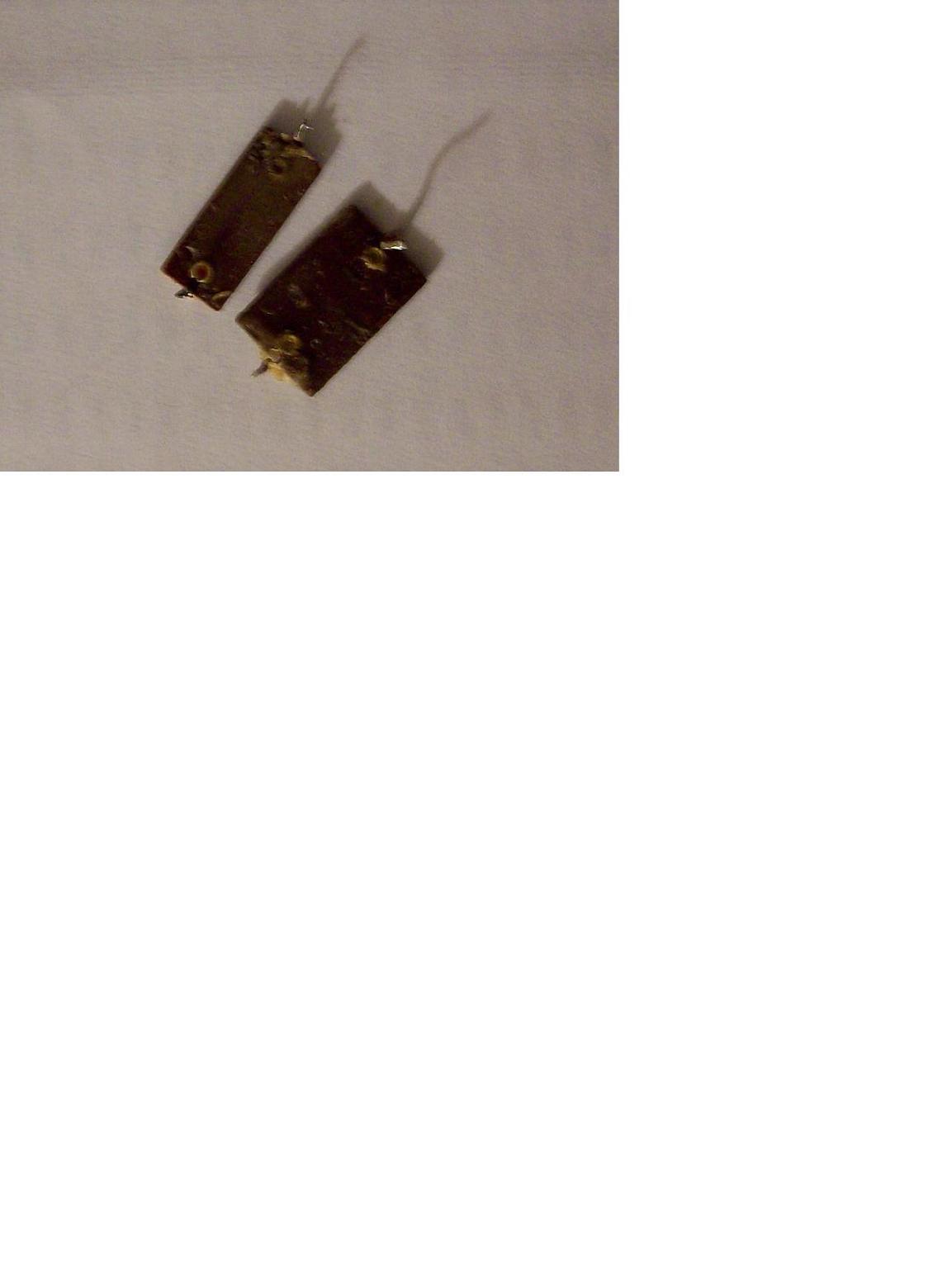

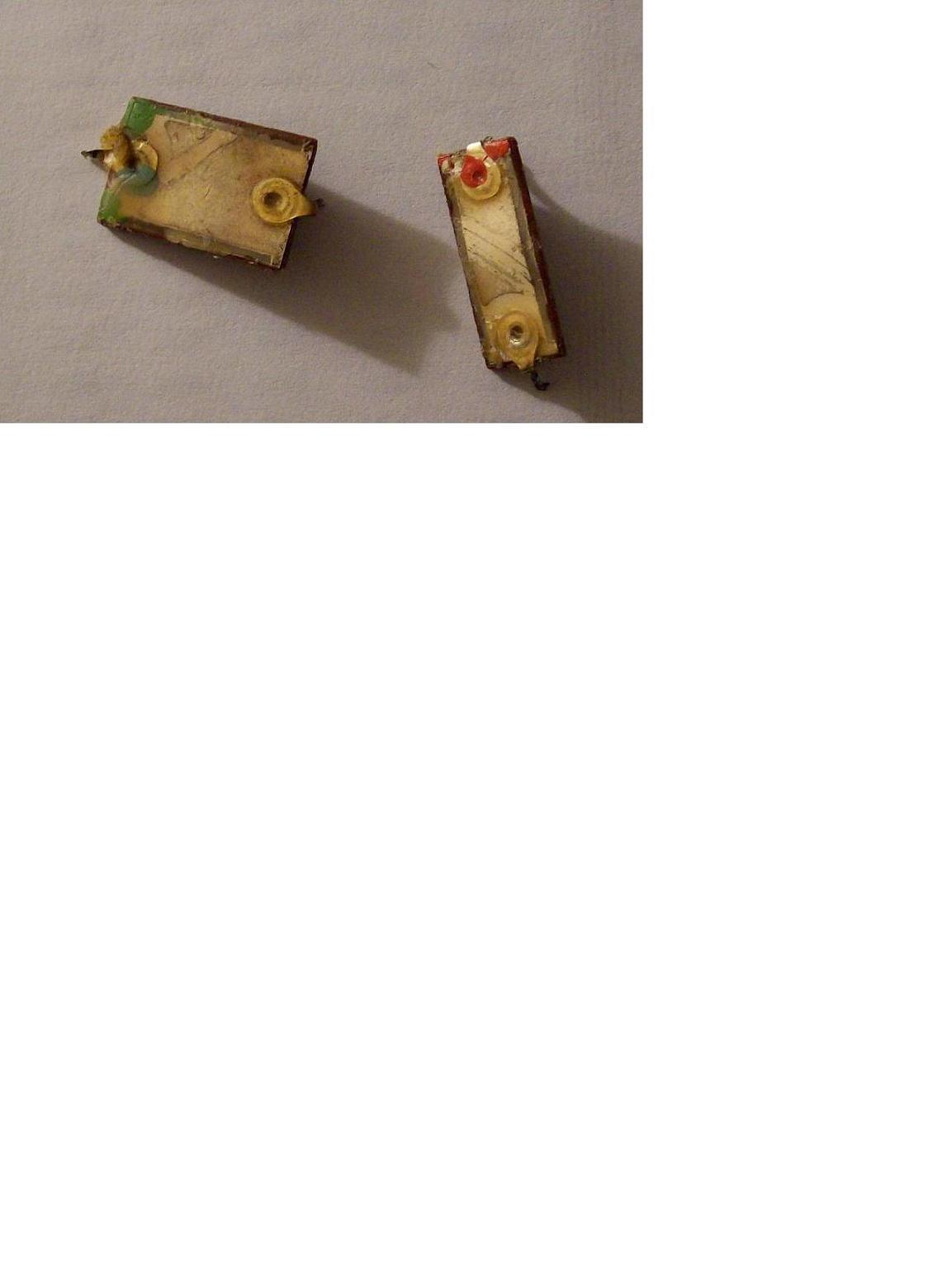

et je suis confronté à un problème, j'aurais besoin d'aide pour indentifier la valeur de deux condensateurs (photos ci jointe).
Sur chacun des condensateurs un code couleur à base de points est visible. peut on faire un eventuel raprochement avec le code couleur actuel? et dans quel sens le lit on?
Malheureusement aucune autre indication n'est visible sur les composants. Mais je crois crois savoir que la valeur ce type de composant est de l'ordre du picofarad.

Condensateurs au mica, sont généralrmrnt bons, pas besoin de les remplacer...
| Sujet : valeurs condensateurs tsf Nouveau | De Adams Le 21-02-2009 à 22:29 sta |
Je suis de l'avis de Pierrot,de plus en voyant la photo,je me demande si ce ne sont pas des condensateurs dont la valeur exacte était obtenue par grattage de la surface.
| Sujet : valeurs condensateurs tsf Nouveau | De F6FKN Le 22-02-2009 à 07:06 sta |
SI!
Les valeurs indiquees sont les valeurs des condensateurs neufs.
Apres grattage lors du reglage, il ne reste plus qu'une solution: le capacimetre.
| Sujet : valeurs condensateurs tsf Nouveau | De bluemica19 Le 22-02-2009 à 10:01 sta |
Merci pour tout ces renseignements, j'ai émis quelques doutes sur ces composants pour la simple raison que la feuille de mica est decolée par endroit de son support. (les termes techniques ne sont peut etre pas exact veuillez m'en exuser je suis novice en restauration de tsf, deuxième restauration seulement).

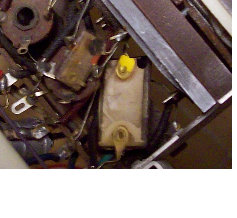

J'aurais par ailleurs une autre valeur à vous faire identifier (photo ci jointe)
cf: il faut rajouter un point vert ( masqué par la bobine) à gauche du point jaune.
