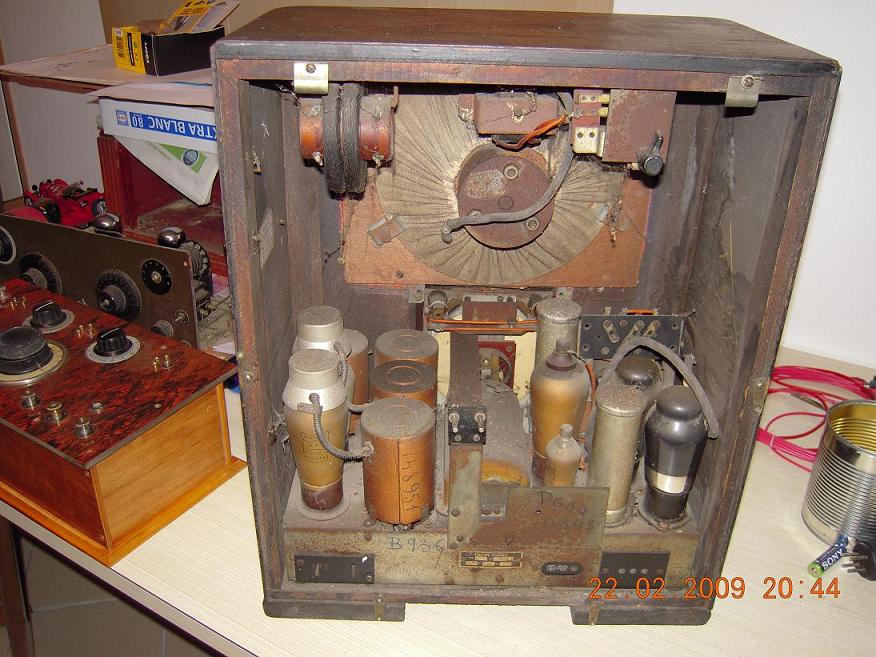

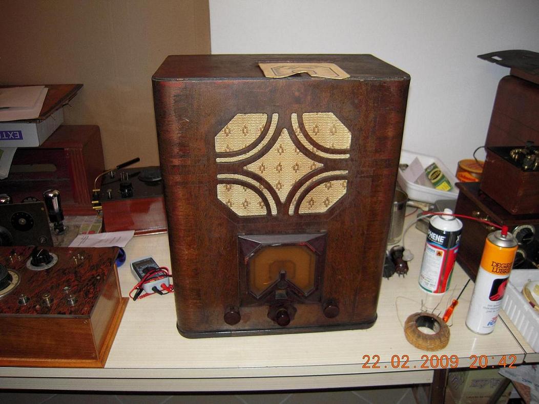

bonsoir,
Comment redresser ou plutot applanir le cadran qui est gondolé ( je suppose par la chaleur des lampes de cadran) ?
y a t'il différents modèle de cadran puisqu'ils sont interchangeables ?
Le HP n'est plus relié au chassis et les "grosses bobines noires" sont aussi débranchés donc j'aurais besoin du schéma pour remettre ce poste en état .
La caisse est en bon état ,mais le vernis est à refaire et là aussi j'ai besoin de vos conseils
une dernière chose : comment faire pour joindre des photos de ce nouveau venu ? merci
J G.

| Sujet : Philips 638 A Nouveau | De F5CFE Le 22-02-2009 à 22:03 cms |
merci pour les bons conseils
bon je me lance : essai d'envoie d'une photo
| Sujet : Philips 638 A Nouveau | De F5CFE Le 22-02-2009 à 22:05 cms |
oui ! ça marche
en voiçi une deuxième
| Sujet : Philips 638 A Nouveau | De F5CFE Le 22-02-2009 à 22:08 cms |
et la dernière avant de commencer la restauration
merci
J.G.
| Sujet : Philips 638 A Nouveau | De F5CFE Le 22-02-2009 à 22:14 cms |
Bon c'est loupé mais la voici
merci Phil pour l'explication des mises en page des photos
J.G.
| Sujet : Philips 638 A Nouveau | De HLJ Le 24-02-2009 à 23:14 sta |
Les grosses bobines noires en haut du boîtier sont un filtre antiparasite secteur, qui vient en série sur le cordon interne qui va à la prise d'alimentation secteur qui est sur le châssis.
Il a sans doute été supprimé du circuit par un dépanneur à l'époque car il était défectueux.
| Sujet : Philips 638 A Nouveau | De HLJ Le 24-02-2009 à 23:20 sta |
Pour le cadran, il était vendu avec deux modèles interchangeables :
- un avec toutes les stations, avec un point et l'écriture fine.
- un avec les principales stations, écrites en plus gros et entourées d'un rectangle. Les stations du pays où il était vendu étaient écrites en rouge.
| Sujet : Philips 638 A Nouveau | De slouptoouut Le 25-02-2009 à 00:00 sta |
si il vous fallais les deux fameuses grosses bobines noires du filtre secteur , associé à un condo au mica, le tout intercalé sur l'alimentation secteur (le tout forme en effet un filtre) j'ai cette pièce de dispo (sans le 638) ,et bien entendu non détruite...
