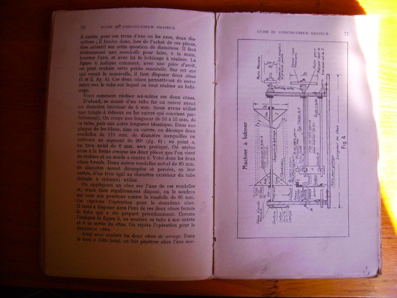

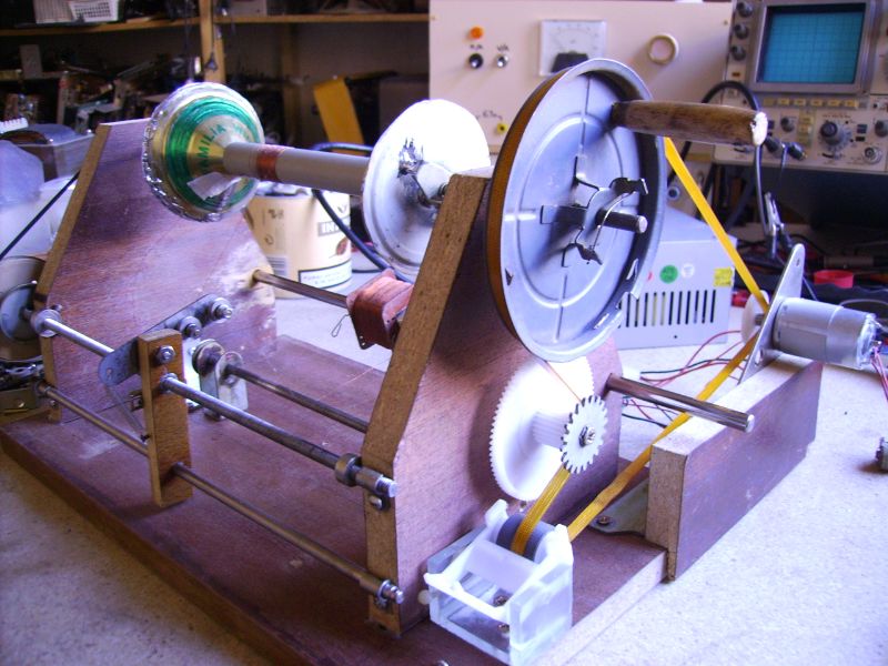

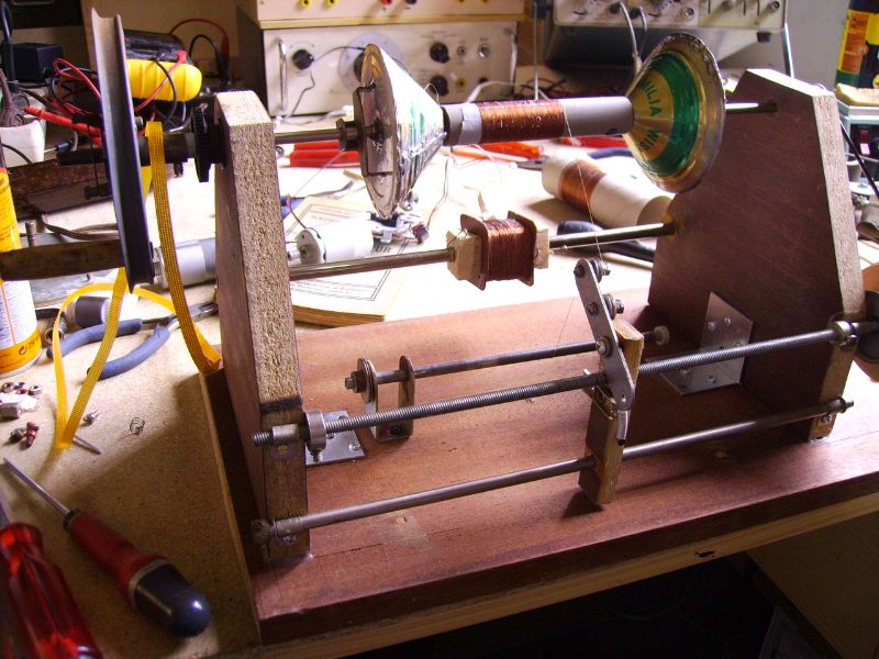

un petit montage fait de bric et de broc tiré du livre: "Guide du Constructeur Amateur"
je compte la motoriser
et d'après vous, est ce qu'un moteur d'imprimante serrait suffisant?
| Sujet : biboneuse Nouveau | De Jacques (webmestre) Le 22-02-2009 à 15:52 sta |
Pour une biboneuse, un moteur d'imanprint suffit largement, reste à savoir s'il s'agit d'un moteur continu classique ou un moteur pas à pas qui necessite une électronique associée.
| Sujet : biboneuse Nouveau | De Phil Le 22-02-2009 à 16:26 sta |
Jolie réalisation cette biboneuse pour bobiner les bobines.
Avec un moteur il va peut-être falloir un compteur non ?
| Sujet : biboneuse Nouveau | De Fifi Le 22-02-2009 à 16:35 sta |
Oups, , scuzez!!
ça doit être un restant de rosé de ce midi
C'est un moteur continu Jacques, je pensais monter ce variateur:
http://www.sonelec-musique.com/electronique_realisations_regul_moteur_simple_002.html
Phil j'ai un compteur!!!
je vais pouvoir biboner les bibones a donf!

| Sujet : biboneuse Nouveau | De Fifi Le 24-02-2009 à 10:34 sta |
ça y est, elle roule toute seule!
(faut que je fasse attention aux excés de vitesse maintenant)
par contre il faut que je trouve un moyen de brancher ce compteur!
| Sujet : biboneuse Nouveau | De Kalbounet junior Le 24-02-2009 à 11:29 sta |
Pas mal! Je pense que ça va donner envie à certains!
| Sujet : biboneuse Nouveau | De Jacques (webmestre) Le 24-02-2009 à 11:48 sta |
Les machines les plus simples sont quelquefois celles qui rendent le plus de services. Attention à la courroie de distribution, quand ça casse, ça fait mal
| Sujet : biboneuse Nouveau | De Fifi Le 24-02-2009 à 12:02 sta |
la base est tiré de cet ouvrage avec les modif liées aux pièces en ma possession.
si ça interresse quelqu'un je peux photographier l'article complet
j'arrive a "tirer" du 6/10eme avec le moteur, au delà à la manivelle!

| Sujet : biboneuse Nouveau | De Fifi Le 24-02-2009 à 19:50 sta |
je vous envoie le document Paul.
j'ai modifié le système de guide fil par rapport a l'article pour une tension constante du fil et le guidage sur la tige filetée
la récup principale vient de carcasse d'imprimantes, epaves chassis radio...
merci bien Phil!

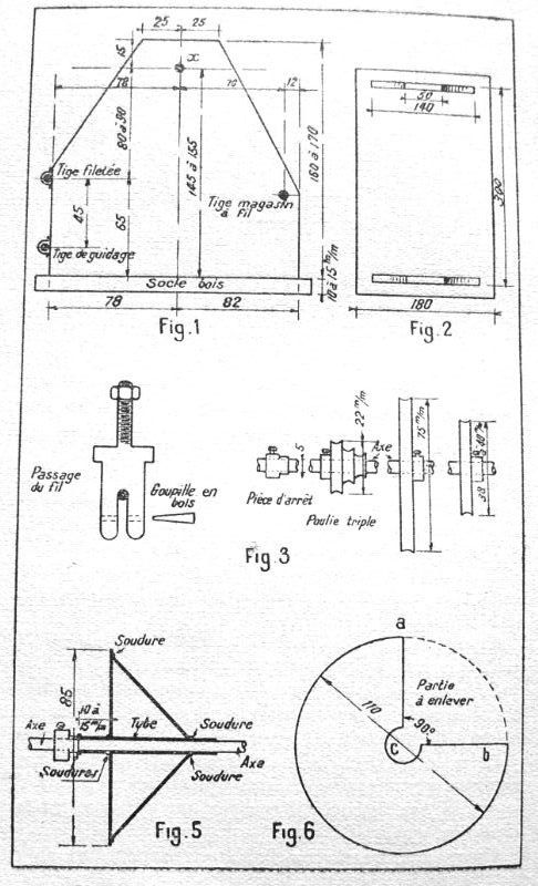

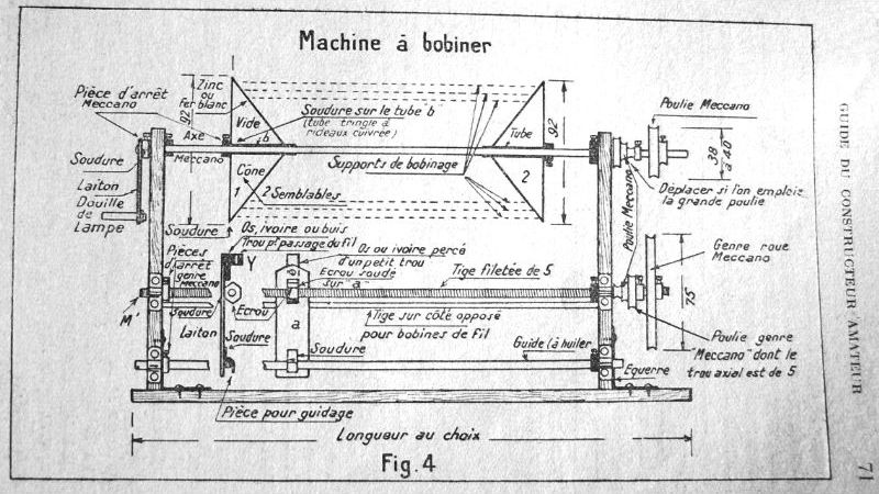

pour faciliter je vais mettre l'article ici ou tout le monde peut en disposer
pour les modif perso, les photos parlent d'elles même, sinon je peux prendre d'autres photos plus détaillées ou demandez moi les explications souhaitées
| Sujet : biboneuse Nouveau | De Fifi Le 25-02-2009 à 13:10 sta |
| Sujet : biboneuse Nouveau | De Fifi Le 25-02-2009 à 13:11 sta |
| Sujet : biboneuse Nouveau | De Fifi Le 25-02-2009 à 13:12 sta |
| Sujet : biboneuse Nouveau | De Fifi Le 25-02-2009 à 13:13 sta |
| Sujet : biboneuse Nouveau | De Fifi Le 25-02-2009 à 13:14 sta |
| Sujet : biboneuse Nouveau | De Fifi Le 25-02-2009 à 13:15 sta |
suite et fin
je pense que c'est lisible
a bientôt
philippe![[:Hi:]](s12.gif)

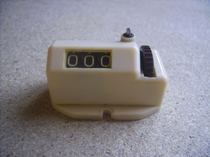

| Sujet : biboneuse Nouveau | De Fifi Le 01-03-2009 à 19:41 sta |

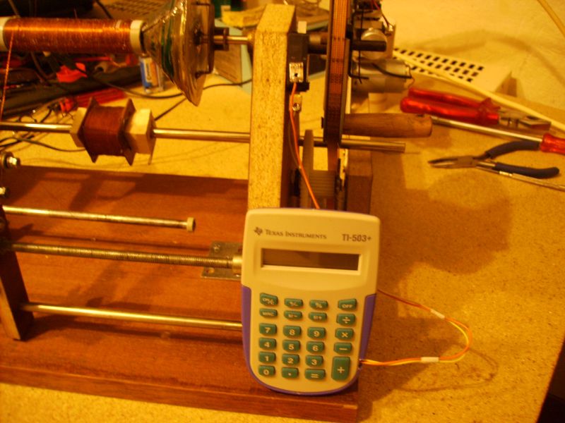

un compteur simple pour ma bobineuse:
une calculatrice ou j'ai sorti le contact de la touche "=" que je commande avec un switch sur l'axe bobine.
j'ai qu'a taper "+1" pour compter les tours (ou "-1" si je débobine)
| Sujet : biboneuse Nouveau | De Phil Le 01-03-2009 à 19:47 sta |
Pas mal Philippe, il n'y a plus qu'à construire une interface et commander la bobineuse avec le PC.
