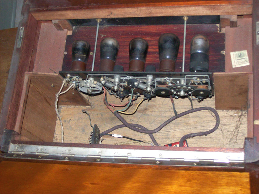

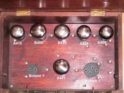

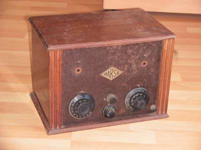

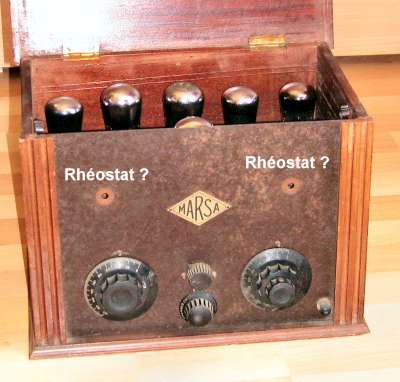

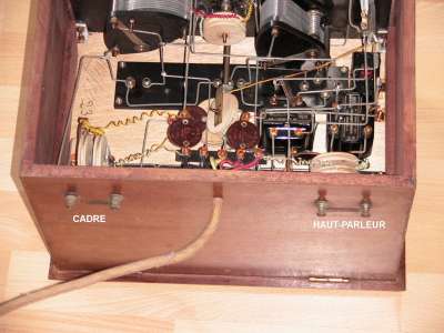

Mon premier poste batterie
Quelques photos après nettoyage.
J'ai mis quelques annotation sur les photos.
Le nom des lampes correspond à la position lors de l'achat.
Il manque à mon avis 2 bobinages, mais je fais appel aux spécialistes.

Bonsoir Christian,
c'est un bi_grille changeur de fréquence ,cetainement du a la A441, les tensions avec ces lampes la 40 v bi-grille 80 pour les autres ,il utilise un cadre! le montage resemble au miens,pour les bobinages manquants je pense que l'ami "Crocquignol" (JPL) pourra donner les renseignements utile il doit avoir le même genre. la position des lampes me parrient douteuse!![[:??:]](s11.gif)
Filoch.....
