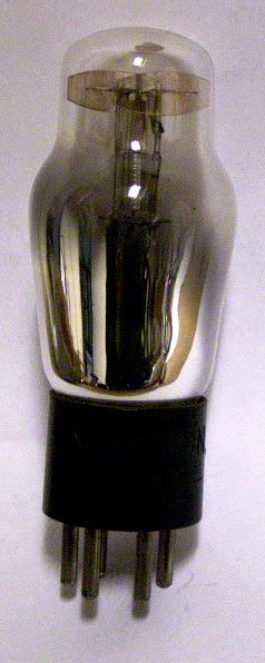

Je recherche le schéma d'un PYGMYLUX.
Ce poste est équipé des tubes suivants: 6A7, 6D6, 6C6, 43, 25Z5, régulatrice F304 (CELSIOR) et d'un tube marqué 6DI. je ne trouve aucune trace de ce tube sur les recueils habituels (même chez frank qui est la référence).
je suis aussi preneur de la valeur de la MF.
Je joins quelques photos du tube en question.

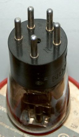

Je n'ai rien sur le Pygmlux, d'aprés le receuil de JC Lacrouts la 6D1 serait l'équivalante de la EA50, elle est donnée comme Dérectrice, chauffage 6,3V, compatible avec les 6A7,6D6, 6C6, Mais pour le culotage il y a un "bug" sur le livre de JC Lacrouts, alors si vous pouvez me donner le brochage de la votre, je pourrai le mettre à jour. J'aperçois 6 petites broches et une plus grosse . C'est bien cela?
Il est dit sur le livre que c'est un culot spécial!

| Sujet : Pygmylux Nouveau | De slouptoouut Le 26-02-2009 à 17:43 sta |
la 6D1 est effectivement une diode détectrice comme l'est la EA50 , mais double (deux anodes) et a culot UX5 (culot américain ancien à 5 broches) chauffage 6,3v 0,3A
Elle s'utilise comme les autres détectrices diodes, genre 6H6, EB4 ...
| Sujet : Pygmylux Nouveau | De JC Négret Le 26-02-2009 à 17:47 sta |
Ce ne peut pas être une 6D1
Cette inconnue a un culot 5 broches comme une 27 US.
Une triode employée en détection ?

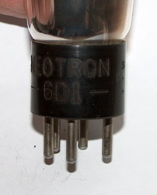

| Sujet : Pygmylux Nouveau | De Bernard tsf Allier Le 26-02-2009 à 18:24 sta |
Il ne s'agit pas d'une 6D1 mais d'une 6DI avec un "I" comme Irma.
Le culot est un culot US 5 broches de même diamètre.
| Sujet : Pygmylux Nouveau | De Jacques (webmestre) Le 26-02-2009 à 18:35 sta |
Question de type de gravure et de police utilisée, la 6D"I" n'a à ma connaissance jamais existé, mais bien une 6D1. Je pense que l'on peut faire confiance à Patrick sur le sujet. Pour ma part je n'ai jamais vu ce tube.

| Sujet : Pygmylux Nouveau | De slouptoouut Le 26-02-2009 à 18:57 sta |
je confirme, c' est bien une "6D1" pas une "6DI" , ce tube (assez rare) est bien mentonné comme tel , et bien avec un 1 (un) dans un vieux lexique de tubes en ma possession qui accompagnait un lampemètre Radio-contrôle
il donnent comme caractéristiques Vf 6,3V, If 0,3A ,Va 200V, Ia 0,8 mA, culot UX5 ainsi que les combinaisons du lampemètre (sans objet et différentes selon les lampemètres)
si ce tube est défectueux (rare mais possible) ou si vous voulez en avoir une de rechange (constitution d'un stoc PDR ) je peux vous fournir ce tube (envoyer un message par e-mail, l'adresse "slouptoouut arobase voila point fr" est valide )
Sloup

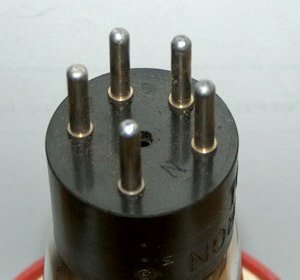

| Sujet : Pygmylux Nouveau | De Bernard tsf Allier Le 26-02-2009 à 22:04 sta |
Je possède également un lampemétre Radio Contrôle.
La combinaison donnée pour la 6D1 donne le chauffage sur les commutateurs 8 et 9.
Or, le filament de la lampe que j'ai, se trouve sur les broches 3 et 4 (de la lampe) ce qui correspond aux commutateurs 7 et 8 du lampemètre.
Donc, pour moi, le mystère reste entier.
| Sujet : Pygmylux Nouveau | De slouptoouut Le 26-02-2009 à 22:19 sta |
le receuil de combinaisons correspond il bien au bon lampemètre ? il me semble que, sur les plus anciens , le commutateur 9 est destiné au téton et non a une des broche des supports ?
j'avais eu deux lampemètres radio-contrôle avec leurs docs mais je ne les ais plus , Je ne pourrais pas vous aider davantage ... n'ayant plus aucun de ces deux lampemètres (depuis que je ne suis plus radiophile ...mais "seulement" marathonien ...je n'en avais plus l'usage , et ne voyais vraiment pas ce qu'on pourrais bien faire d'un lampemètre sur marathon )
Par ailleurs, il n'est pas impossible qu'une erreur , ou faute de frappe , se soit "fortuitement glissée" dans une de ces docs ...
ceci dit , j'ai encore la 6D1 et j'avais pris soin de la tester au lampemètre avant de bazarder les lampemètres , au moins on sait qu'elle est bonne )
