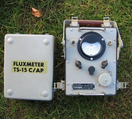

BONJOUR CHERS AMIS
JE VIENS D ACQUERIR CET OBJET , MAIS JE N ARRIVE A TROUVER DE LA DOC SUR LE NET ,
APPAREREMENT POUR LES CHAMPS MAGNETIQUE MAIS COMMENT FONCTIONNE CETTE OBJET ? QUE MESURE T IL ? CAR JE N ARRIVE PAS A LE FAIRE FONCTIONNER ? LE TESTE DES PILES FONCTIONNE C EST DEJA CA
MERCI A TOUS

traduction approximative de l'allemand (site de Rainer Fortig) : le fluxmètre TS-15 C/AP est un appareil de mesure des flux magnétiques émis par les aimants des oscillateurs des bandes X et S et d'autres sources de flux magnétiques dans les gammes 1200 à 9600 gauss ( 1200à 2400, 2400 à 4800 et 4800 à 9600)
il mesure 150 X 160 X 200 et pèse 3 kg
il est alimenté par une pile de 1,5V
le manuel émis par la TLG electric cy a été remplacé par le TM 11 2559 A
selon WIKIPEDIA "un petit aimant métallique émet un champ de l'ordre 100 gauss, un petit aimant fer-néodyme-bore 2000 gauss, un gros électro-aimant plus de 15 000 gauss "
voila pour les ordres de grandeur
j'ai essayé de contribuer , meme si je ne comprends pas tout
merci de ne pas vous gausser de moi
