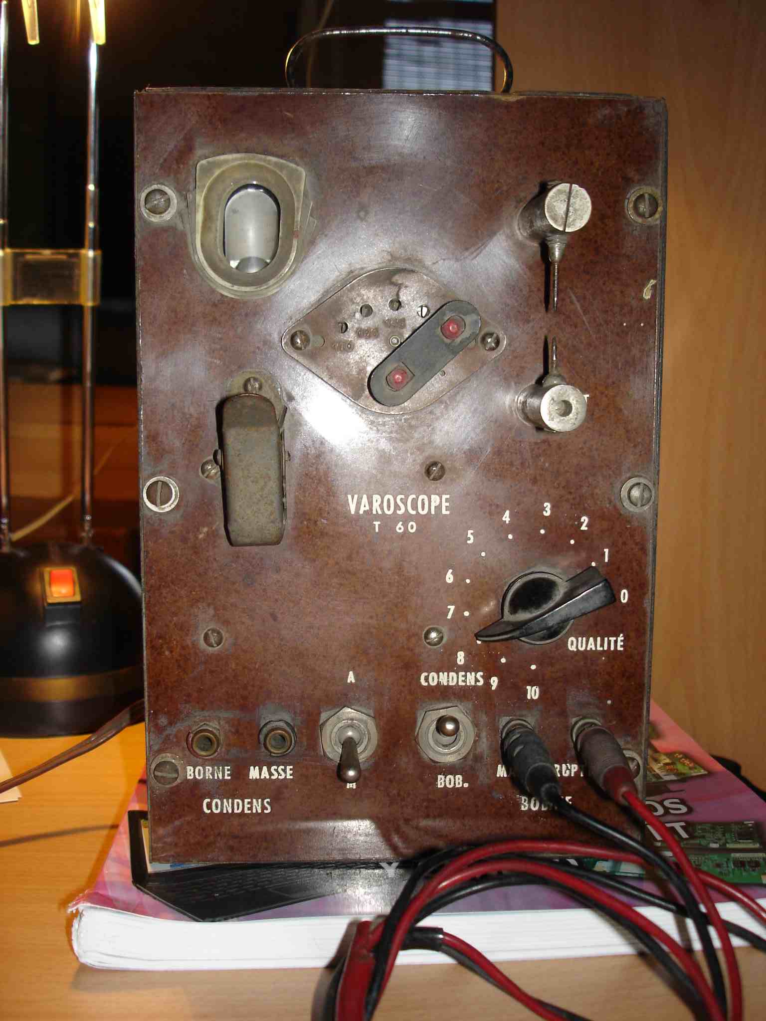

Je possède un appareil Varoscope T60 qui doit permettre de tester des bobines d'allumage de moto ou de cyclomoteurs
Aves une bobine classique à priori fonctionnelle , j'obtiens une rafale d'étincelles pendant 4 à 5 secondes ,puis plus rien .Il faut couper puis redémarrer l'appareil pour obtenir une nouvelle rafale
J'ai à tester une bobine d'allumage intégrée à un moteur (volant magnétique)
Je n'obtiens aucune étincelle.Faut il refermer le circuit magnétique et /ou brancher le condensateur?
Quelqu'un aurait il le schéma ou la notice de cet appareil?

La bobine est bien démontée , mais sur l'appareil ,il y a un emplacement dédié au condensateur ,a priori seul ,et un second pour la bobine
Je vous rassure : la sortie HT est reliée à un eclateur réglable placé sur l'appareil
Il y a également un réglage "Qualité" dont l'effet reste à déterminer
alain

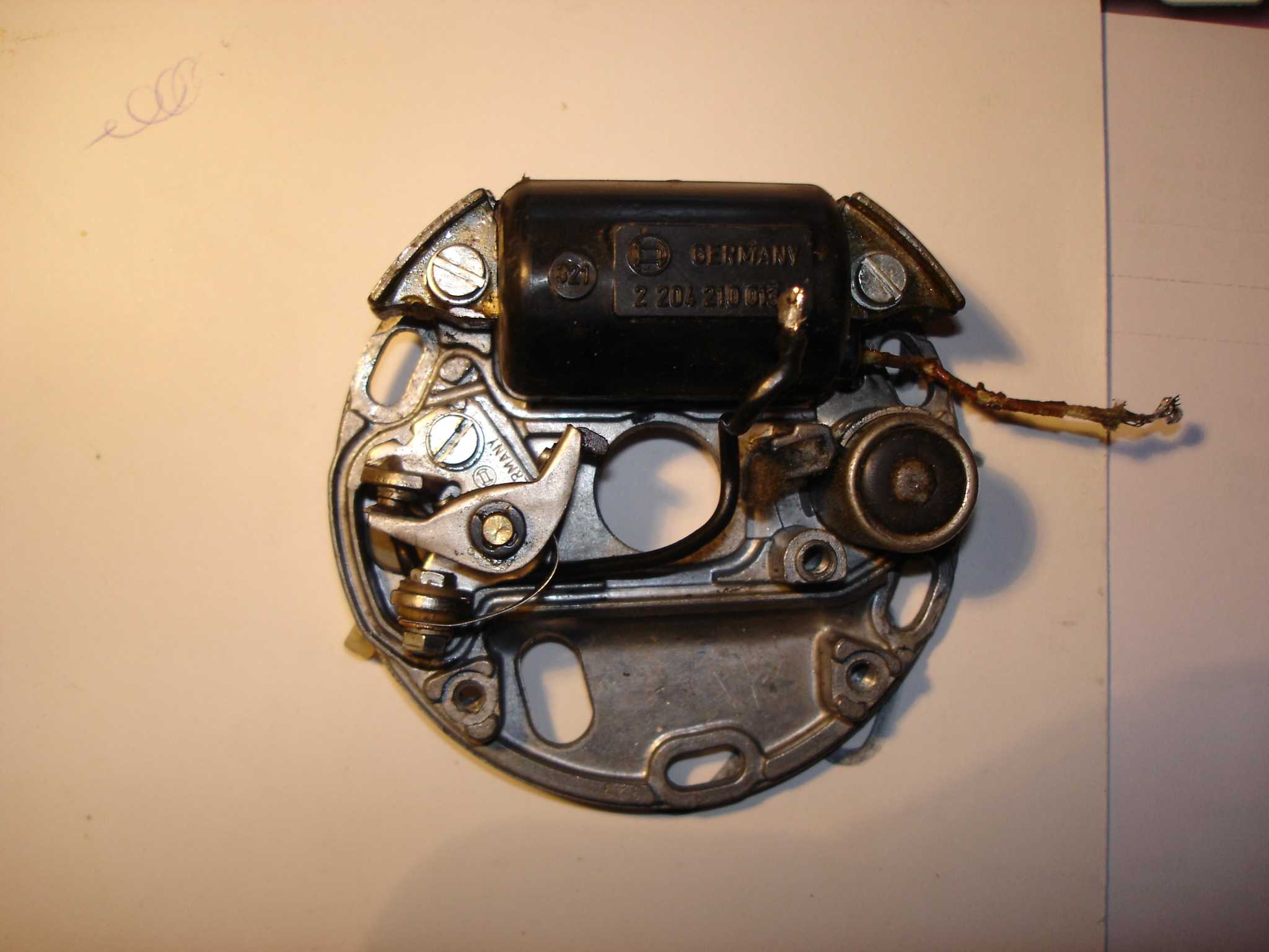

Je vous joins une image de l'appareil , et du plateau d'allumage (ce n'est pas du Solex, mais quoi .... ?)
A bientôt
Alain

chez Motobécane ils ont une boucle à induction , 2 ou 3 spires , qu'ils passe autour du noyau de la bobine , et qui simule la rotation du volant magnétique .Utilisé pour l'allumage élèctronique .
| Sujet : Hors sujet mécanique Nouveau | De Pierrot du 82 Le 09-03-2009 à 14:23 cms |
Le rupteur est made in Germany...

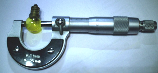

il me semble que c'étais du 17,5 , est ce précis ?
Si oui, j'ai mesuré le diamètre de la mienne (enfin celle de marque Sully)
elle fait 17,34 mm , et elle est d'un beau jaune ... (voire photo)
Sloup

Le condensateur sert à absorber l' étincelle de rupture du rupteur , on peut faire un essai sans condo . Controlez entre la masse et la sortie bobine (ohm).
Pour le T60 , faite nous un schéma et des photos .
