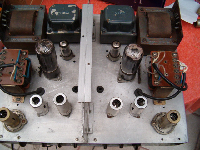

Bonjour a tous , Une bonne ame , sur ce forum , connait elle ce montage "vintage", et éventuellement me fournir le schéma d'origine. EZ80 , , 2 x EF86, 1x ECC81, 1x 6L6G par voie , transfo de sortie Audax, . Merci d'avance.
Photos sur plusieurs mails , because le poids

Les photos pouvaient aller dans le même sujet, pas dans 4 discussions différentes.
Pour le schéma, cela ne doit pas être bien dur à relever... un crayon, un papier et hop.
Audax TU101 il me semble et un seul tube 6L6G par canal, bon, ça marche bien ?

En fait , relever le schéma , je peux le faire, j'aimerais savoir de quelle époque date cet ampli, avant 1960 ou+ ?, si un des parcicipants a réalisé ce type de projet a l'époque et ce que ça donne au niveau du son, enfin bref , si ça vaut le coup de "l'actualiser "

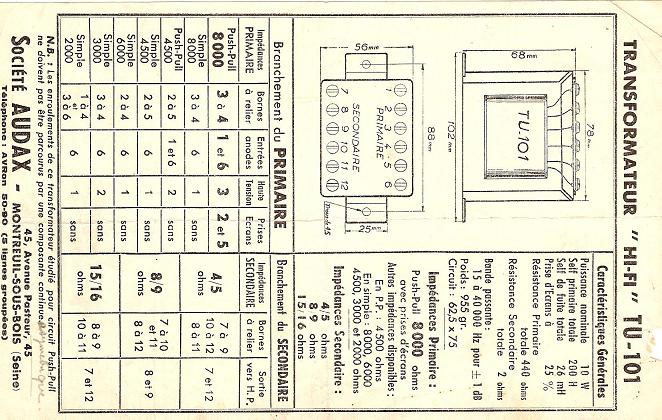

René à écrit:"Audax TU101 il me semble et un seul tube 6L6G par canal, bon, ça marche bien ? "
Voila ce que disait Audax dans la notice du TU 101.
