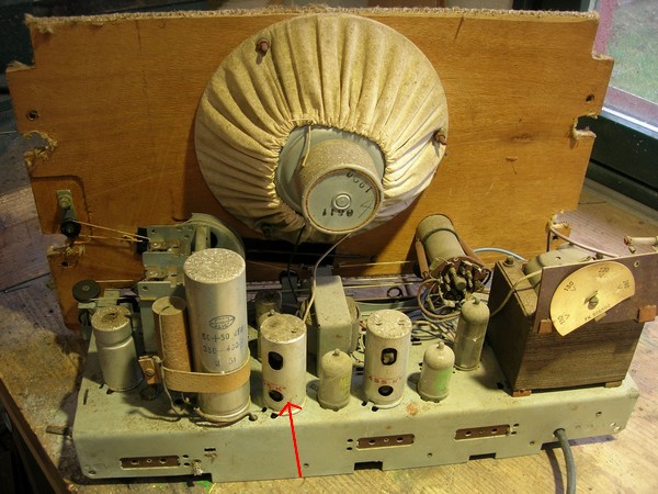

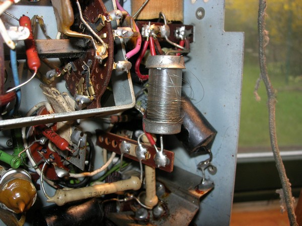

On vient de m'apporter une tsf radiola qui était très encrassée et dont le fil d'alimentation était cuit. J' ai démonter l'ensemble, dépoussiérer tous çà changer le cable mais comme de bien entendu çà ne fonctionne pas. on entend bien le hp ronronner , la lampe verte en façade s'allume bien(je précise que je ne suis qu'électricien).Par contre il y a cette piece qui m'a l'air deffectueuse.Est -elle capitale?Sinon il y a t-il parmi vous un passionné succeptible de le réparer dans la région Nantaise? moyennant finance évidemment.

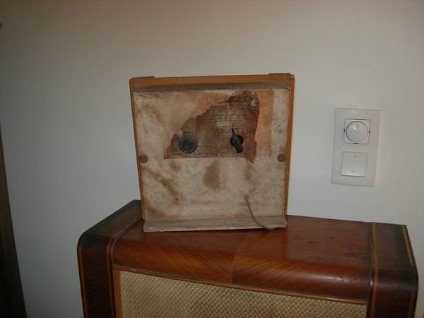

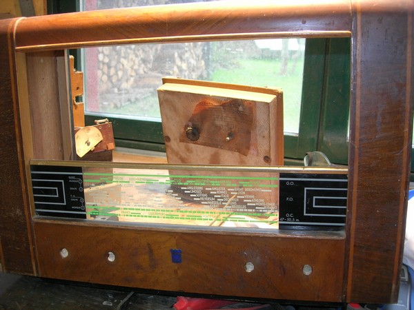

J'ajoute que c'est un poste avec une antenne déportée imitant un cadre a photo en bois.

Modèle du Radiola ? Le composant HS ressemble à une résistance bobinée.
| Sujet : renseignement Nouveau | De Jacques (webmestre) Le 14-03-2009 à 12:47 sta |
Et de toute évidence, elle est morte
| Sujet : renseignement Nouveau | De Phil Le 14-03-2009 à 12:50 sta |
Avec quelques infos plus précises sur le Radiola il serait facile de retrouver le schéma qui pourrait aider à remplacer le composant.

Désolé, j'aurais du attendre vos réponses avant de continuer. J'ai retirer les bout de fils du tube de verre et j'ai remis le jus .De la fumée a sorti à la base du composant flèché.Cette radio et de type: RA 462A
48 W 110 / 220v Alternatif 25 Hz?

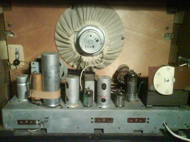

A mon avis ce poste est un Radiola RA46A de 1951.
Masterorion nous confirmera, il en a un !
| Sujet : renseignement Nouveau | De Masterorion Le 16-03-2009 à 16:16 cms |
Exact Pierrot. Tu m'as devancé. J'allais justement demander à Jacques si le chassis ne lui rappelait rien et mettre une photo ou deux pour lui rafraichir la mémoire...
La ferrite cassée dans le 1er transfo et l'ECH42 qui refusait osciller, Jacques, tout celà n'empêchant pas ton chanteur favori de passer dans le poste Faut dire que ton antenne "maison" est aussi efficace qu'encombrante.
Le 2 en plus dans la référence est peut-être là pour signifier 25Hz. Je n'en sais pas plus. Faudrait regarder dans les catalogues d'époque si on apprend quelque chose

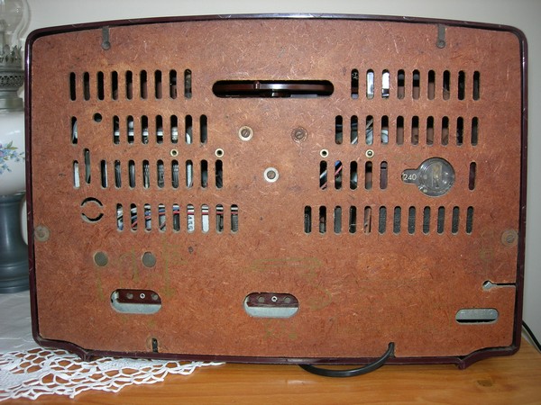

Vi ben justement, sa caisse n'a pas du tout le même aspect.
| Sujet : renseignement Nouveau | De Masterorion Le 16-03-2009 à 16:52 cms |
|  | C'est bien ce qui me surprend. Et elle n'a pas non plus l'aspect du BF406A ; de mémoire rien dans les catalogues 1950/51 qui me revienne concernant une autre déclinaison de ce chassis chez Radiola en gamme 4. Il faudra que je vérifie en reprenant les catalogues jusque 53/54 si je les trouve. J'aurais beaucoup aimé une photo de la plaque signalétique. Hélas il va falloir attendre 30 ans.

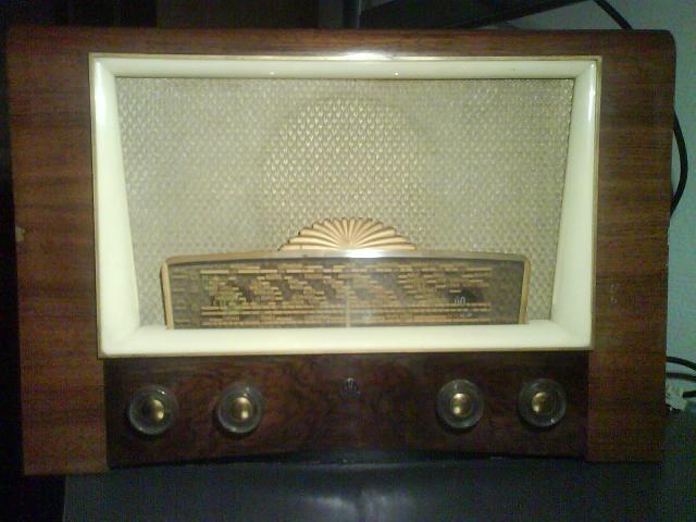

| Sujet : renseignement Nouveau | De jullin Le 29-03-2009 à 14:37 sta |
Bonjour!
je vous envoie les photos du poste remonté, et de l'autre que j'ai nettoyer et qui fonctionne.
photo 1

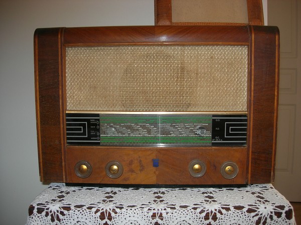

| Sujet : renseignement Nouveau | De jullin Le 29-03-2009 à 14:38 sta |
| Sujet : renseignement Nouveau | De jullin Le 29-03-2009 à 14:39 sta |

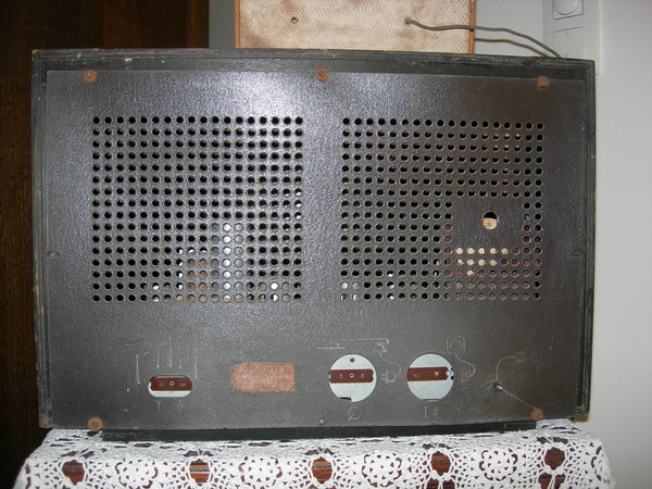

photo 3 celui qui "chante"

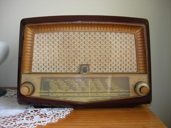

| Sujet : renseignement Nouveau | De jullin Le 29-03-2009 à 14:49 sta |
Je rajoute l'antenne mobile qui été avec celui qui ne fonctionne plus.

| Sujet : renseignement Nouveau | De Pierrot du 82 Le 29-03-2009 à 17:44 cms |
