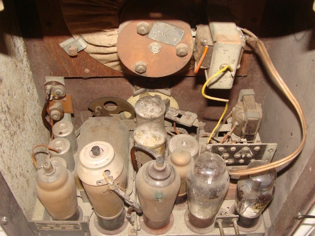

je vais acquérir ce poste , que pensez vous de son intérieur , on me fait savoir qu'il est en fonction , sur du 220 Volt je crois; les pièces (tubes etc) sont elles facilement trouvable? Merci
Sujet : Radio TSF Philips 522A Nouveau | De Phil Le 15-03-2009 à 17:14 sta |

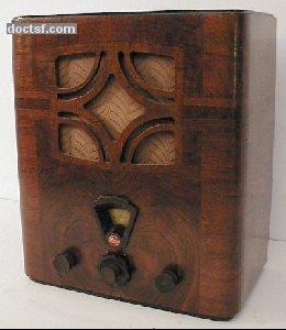

On pourrait voir la face ?
"on me fait savoir qu'il est en fonction" vu l'état, à votre place je ne le brancherais pas. Ceci dit il a l'air complet, cela ne devrait pas être trop compliqué pour le remettre en état.

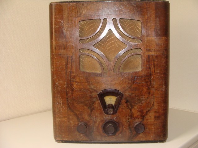

Il s'agit probablement de ce poste, il mérite qu'on s'occupe de lui...

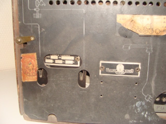

De toute évidence ce poste est dans son état d'origine, y compris les capacités de filtrage. Au moins, celles-ci n'ont pas tendance à se mettre en court-circuit (capas à l'huile), mais il faut au moins vérifier qu'elles ne fuient pas: elles ont quand même de l'ordre de 75 ans

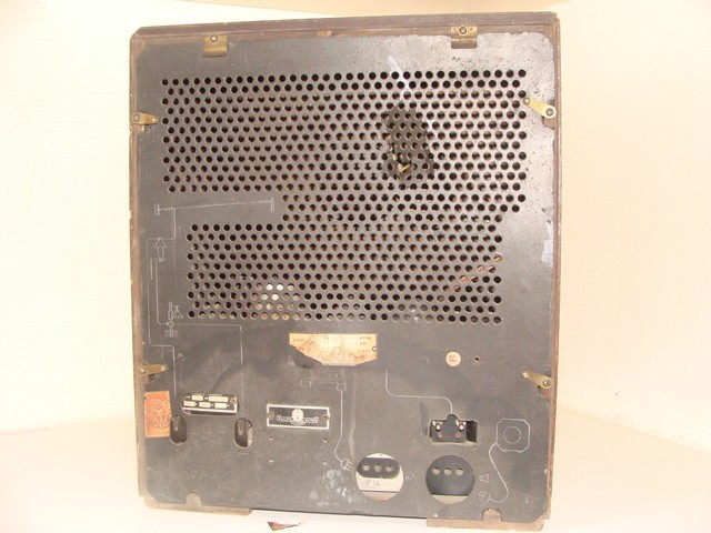

Le dos arrière donne normalement la position des cavaliers du transfo pour 220V (à positionner d'ailleurs plutôt sur 240 ou 245V), sauf si le dos est absent bien sûr.

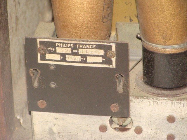

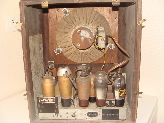

Pour tout dire je n'y entends rien dans les éventuels manip ; peut être une personne compétente en Moselle que vous connaîtreriez; pour les photo je vous les envoies individuellement ; mais l'appareil visualisé par l'un d'entre vous est le bon ; en dehors qu'il manque ce petit bouchon rouge;
Autrement la personne m'a dit qu'il était en bon état de marche , au pire comment faire avant de l'allumer et d'esquinter l'ensemble ? le démonter ? je ne sais pas (n'est pas de notions d'électriciens en plus), voici les photos

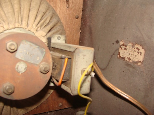

dcrid, je ne prétend pas pouvoir remettre en état votre poste, mais je peux vous aider à éviter qu'il fume au premier branchement. D'autant qu'il a déjà été réparé, si j'en crois les fils remplacés.

A première vue votre radio a été légérement bidouillée, comme le prouve plusieurs cables non d'origines, par contre les principaux composants eux sont d'origines.
Votre radio est réglée pour du 220 volts vous pouvez voir les différentes positions des cavaliers du sélecteur de tension ici

D'abord, ne pas le brancher, ensuite vérifier le sélecteur de tension, puis les 2 condos de filtrages qui sont surement pas bien frais. Ensuite, le fil du HP qui sera certainement à changer lui aussi.
Après, changez les condos chimiques des 2 lampes BF (des 25mF, 33V feront l'affaire), le condo de liaison BF et les découplages écrans. après, pour le reste, on aura peut être des valeurs un peu farfelues de certains éléments, mais l'essentiel qui mets en danger le poste aura été changé.
