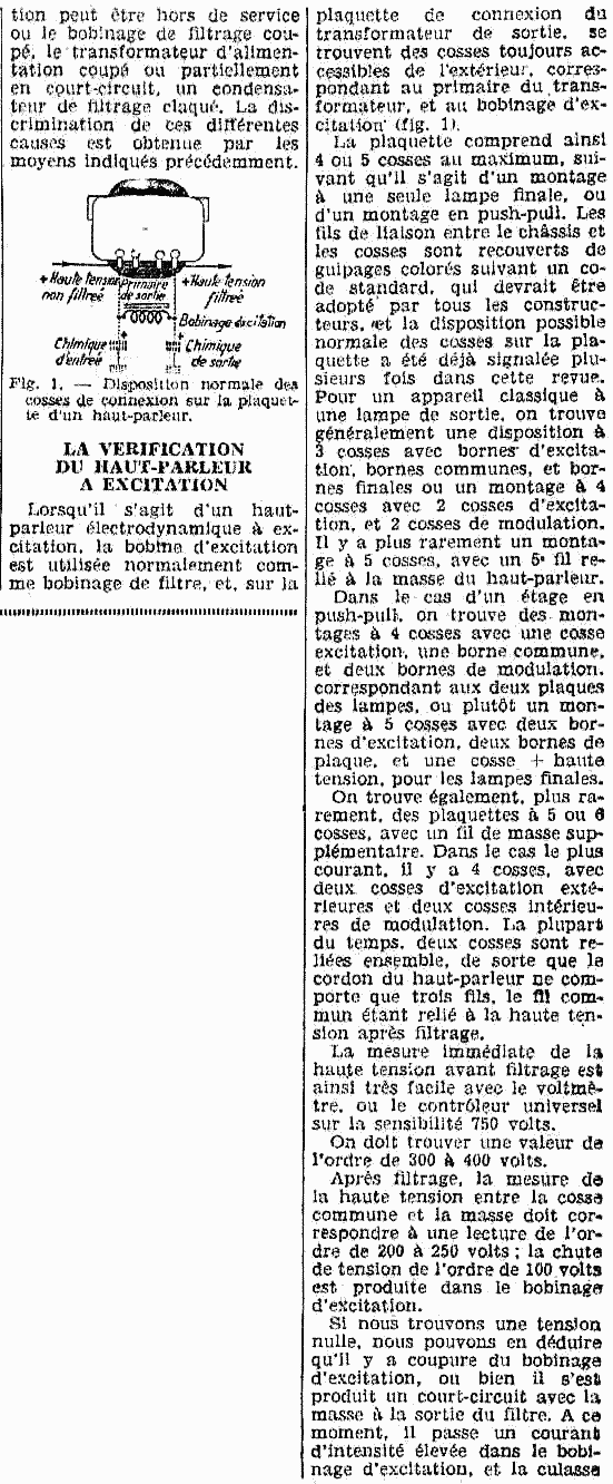

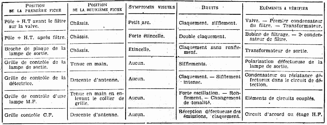

    Extrait du Haut-Parleur n° 850 du 25 Août 1949.

    suite

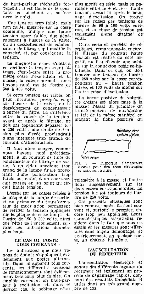

    suite

    Tableau.
