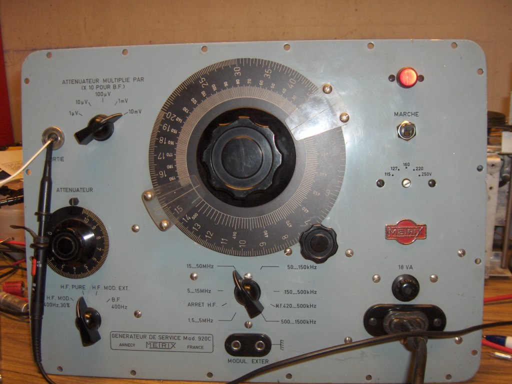

Quelques nouvelles du géné métrix:
Premiere mise sous tension au variac,ca s'allume,ca fume pas mais la hf est distordue et modulé par du 50hz ,tension d'alim 55volts au lieu de 130:pas bien tout ca les chimiques sont morts.

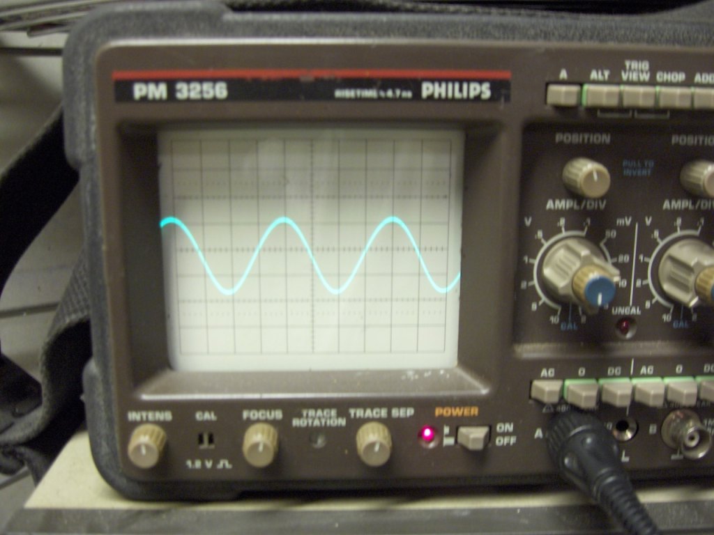

Sujet : Métrix 920C Nouveau | De f1ftp Le 10-05-2009 à 17:42 sta |
Apres remplacement de ceux ci la ht est propre et monte à 128 volts tout en étant prfaitement filtrée.

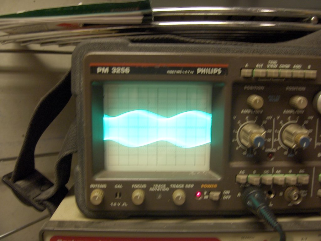

Sujet : Métrix 920C Nouveau | De f1ftp Le 10-05-2009 à 17:49 sta |
Hf modulée a 400 hz( fixe) et à 30% (taux fixe aussi)

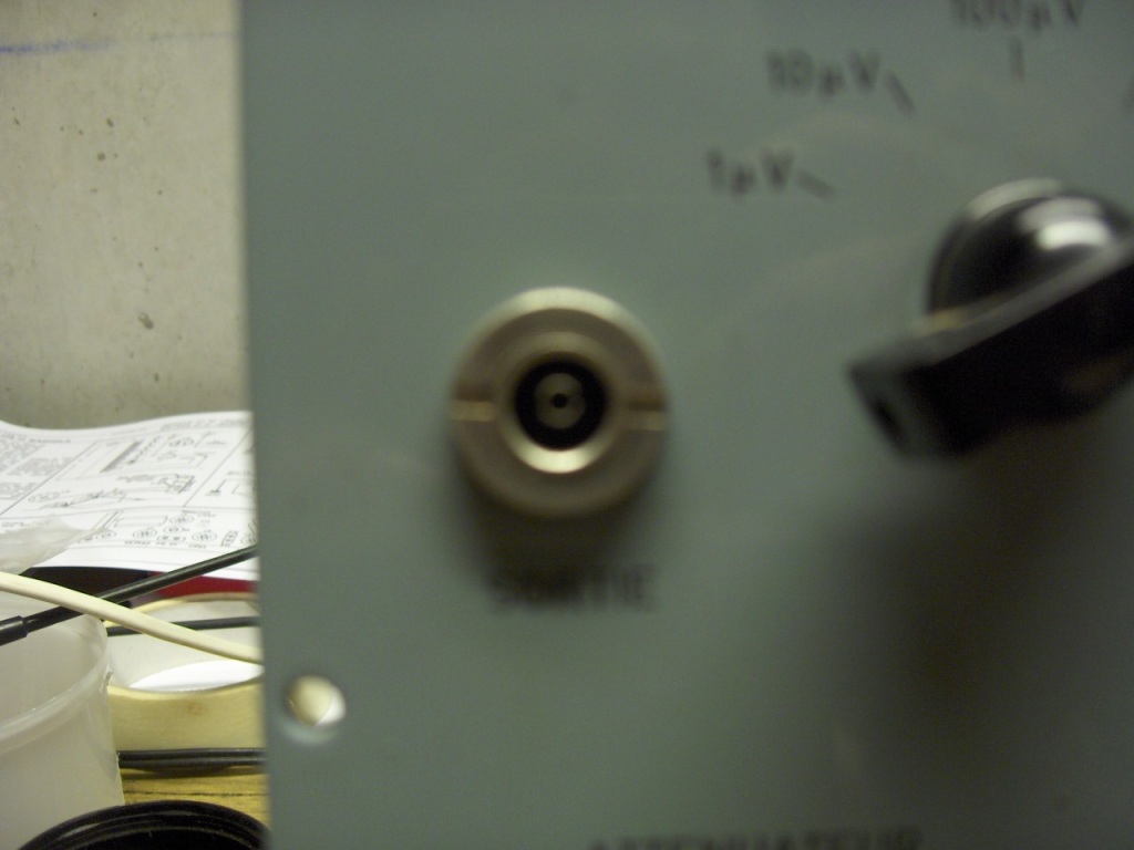

Sujet : Métrix 920C Nouveau | De f1ftp Le 10-05-2009 à 17:52 sta |
Reste plus qu'a trouver une fiche qui rentre la dedans,apres avoir retourné mon brol j'ai trouver un cordon secteur qui va bien mais rien pour la sortie ![[:??:]](s11.gif) ![[:Hi:]](s12.gif)

Sujet : Métrix 920C Nouveau | De Fifi Le 10-05-2009 à 18:49 sta |
Philippe,
moi, je me suis "bricolé" avec une RCA femelle en écartant un peux pour que la masse fasse bien contact
a voir?
Sujet : Métrix 920C Nouveau | De Jacques (webmestre) Le 10-05-2009 à 19:35 sta |
A mon avis une BNC conviendrait mieux.
Sujet : Métrix 920C Nouveau | De f1ftp Le 10-05-2009 à 19:53 sta |
Sans doute Jacques mais la il faut démonter l'atténuateur,la prise d'origine est fixée à l'intérieur et l'écrou sur la facade fixe le tout sur la face avant. ![[:??:]](s11.gif)

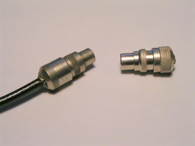

Sujet : Métrix 920C Nouveau | De Marcel Le 10-05-2009 à 22:06 sta |
Il suffit d'utiliser une fiche mâle coaxiale de télévision 9 mm.
Sujet : Métrix 920C Nouveau | De MICHEL Le 10-05-2009 à 22:10 sta |
Exact, mais ce type de fiche n'a jamais été un modèle de qualité de contacts...![:o[]](s13.gif)
Sujet : Métrix 920C Nouveau | De Pierrot du 82 Le 11-05-2009 à 01:28 sta |
F1ftp, ta photo à 50MHz ne prouve rien quand on ne sait rien de la BP de l'oscillo...
Pour le cordon de sortie HF, tu peux utiliser un cordon surmoulé télé diamètre 9 mm.

Photo de prises de meilleure qualité.
Comme le dit Pierrot ,si on regarde un signal avec un oscillo 1 GHz ou plus,on voit des choses étonnantes.
Sujet : Métrix 920C Nouveau | De f1ftp Le 11-05-2009 à 19:25 sta |
Bonsoir à tous
Pierrot pourtant la doc est la:ici
Adam ja suis d'accord avec toi,mais que ferais je avec un scope de 1Ghz ![[:??:]](s11.gif) ![[:??:]](s11.gif)
Déja celui la je ne l'utilise qu'une ou deux fois dans l'année.
La fiche télé de 9mm est bien sur la premiere chose que j'ai essayé, mais c'est pas terrible.J'ai trouvé au boulot une traversée de cloison en N et en la modifiant un peu ca devrait aller.
