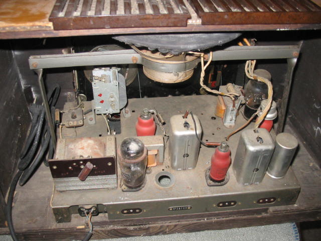

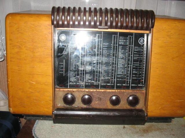

Une des acquisition du WE: un Noctune 48 Schneider si je m'en réferère au GL
équipé des tubes ECH3, EBF2, EF9, 6V6, EM4, 1883.
Il est en pas trop mauvais état sauf la sérigraphie des boutons qui s'est trouvée
dégradé par l'humidité ou autre chose car la tôle est bien rouillée et les boutons ...
le sport commence pour les démonter (vis cassées Etc )Je demande si je ne vais pas scier les tiges (assez longues) et remettre de rallonges qui doivent trainer dans les stocks ...
Bref si quelqu'un peu me faire une photo ou scan des pièces en plastique derrière les boutons afin que je les reconstitue ...
Le schéma éventuellement mais conception classique.
Merci par avance
J-François

Sujet : Nocturne 48 Nouveau | De Jean Pierre T Le 12-05-2009 à 00:31 sta |
Bonsoir...
La fixation du HP est interressante.... je ne la connaissais pas.. (il est vrai que mes connaissances sont... limitées..)
Il semble manquer un chimique sur le chassis.... aurait il été remplacé par dessous?
Jean Pierre T
Sujet : Nocturne 48 Nouveau | De J-François Le 12-05-2009 à 06:57 sta |
Bonjour ;
Broyer les boutons alors qu'ils sont en bon état ...pas glop! la virole interne est en laiton
et moulée dedans, j'en ai déjà sauvé deux.
Pour la capa effectivement elle est enlevée et sur l'établi pour contrôle ... cuite !
Il y en a une autre à droite qui va subir le même sort mais pour l'instant je m'affère sur les boutons !

Sujet : Nocturne 48 Nouveau | De MICHEL Le 12-05-2009 à 10:00 sta |
Du dégrippant et beaucoup de temps, en essayant tous les jours, c'est très très long mais ça finit par marcher.
Bon courage ![[:Hi:]](s12.gif)
Sujet : Nocturne 48 Nouveau | De gilbert Le 12-05-2009 à 10:49 sta |
Je confirme ! On à tous tendance à croire que l'effet "dégrippant" est immédiat ou n'est pas !
Il est parfois necessaire de patienter plusieurs jours ! Quand à broyer les boutons...réservé à ceux qui en possédent d'avance,non ?
Et en chauffant chaque bouton DELICATEMENT avec un séche cheveux ?
Sujet : Nocturne 48 Nouveau | De MICHEL Le 12-05-2009 à 14:35 sta |
Si on chauffe même délicatement lle bouton, le risque est que la matière plastique ait vieilli et que le matériau devienne cassant.
Si c'est le bouton d'un potentiométre et que le bouton ne soit pas trop enveloppant, on peut tenter de scier l'axe et de remplacer le potentiomètre.
On peut alors percer l'axe de l'ancien potar avec un diamètre le plus prês possible de celui de l'axe.
Mais il faut percer trés doucement et avoir la possibilité de serrer le bouton sans l'écraser.
L'idéal est de le faire ou le faire faire sur un tour.
Dans tous les cas, pas facile !
![[:ouin:]](s10.gif)

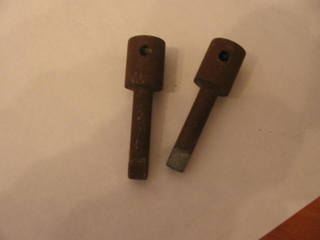

Sujet : Nocturne 48 Nouveau | De J-François Le 12-05-2009 à 18:32 sta |
Voila la tête des rallonges "remettre de rallonges qui doivent trainer dans les stocks ..."
juste deux en stock !
Par contre personne pour la sérigraphie ??
