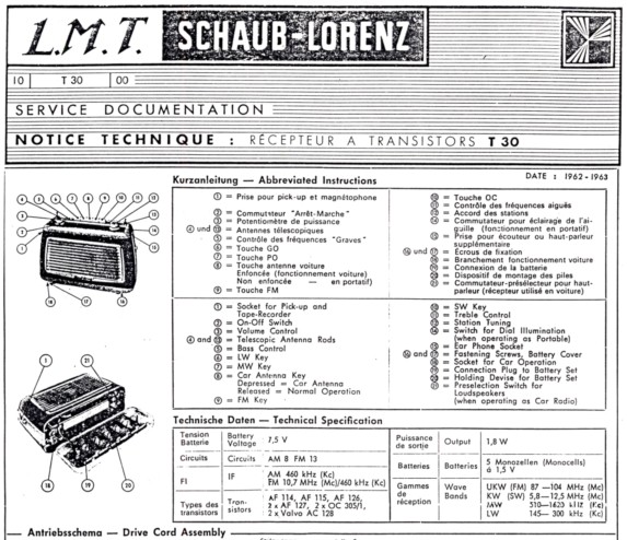

Sujet : Schemas Schaub-Lorenz Nouveau De Jean Roland  Le 12-05-2009 à 15:17 sta
    Ressemble t'il à ça?
Sujet : Schemas Schaub-Lorenz Nouveau De titus  Le 12-05-2009 à 18:07 sta
    Oui, c'est tout à fait ce modèle. J'ai déjà fait la modif pour l'accu de polarisation qui avait coulé (évidemment plus de quarante ans !) et l'ensemble fonctionne mais j'ai une petite distorsion qui m'agace un peu et je souhaiterai remplacer les chimiques et faire quelques réglages éventuels. Le schéma serait le bienvenu.
