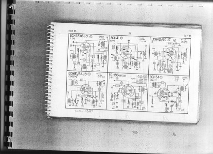

Bonsoir. Ah le coquin, il n'avait même pas remplacé les condos de filtrage et il n'en n'a remplacé qu'un! Il faudrait peut-être aussi remplacer le 2ème non? Plus, au moins, le condo papier qui arrive sur la grille N° 1 du tube final. Est-ce que la cathode des tubes est reliée directement à la masse ou par l'intermédiaire d'une résistance avec condensateur en parrallèle sur la résistance? Ci-joint schéma type de câblage d'une ECH81.![[:Hi:]](s12.gif)

oui la cathode est reliée par une resistance et un condo!!! et oui j'ai changé tous les condos papiers tous en fuites !!!maintenant sa marche tres bien !!!mais pour excuse j'ai depanné des postes a lampes dont les condos de filtrage etait mauvais et j'avais quand meme les stations!!c'est la premiere fois que je voyais sa
