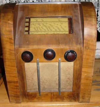

    Bonjour à tous
    Je recherche des indications sur ce poste.

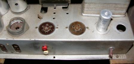

    il comporte une 78, 6A7, 80 mais il me manque les réferences de 2 tubes manquants dont 1 octal? je pense à une 6Q7 mais ne rentre pas à cause du support du blindage.
    l'autre est un support à 5 broches. Et un tube au néon GJR320Z

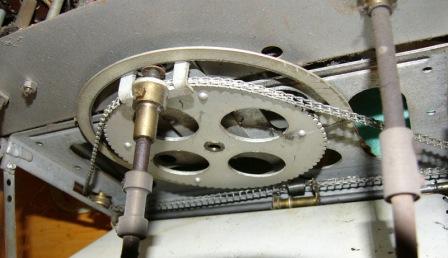

    A remarquer l'entrainement du CV par chaine !
    j'ai vu un poste similaire sur le forum portant la référence 26165.
    Toute info me sera bien utile
    françois

    Une 6Q7GT doit passer (à l'origine je pense qu'une 6B7 ou une 75 était présente)
    Pour la finale je pense que ce doit être une 42, avec le socle à 6 broches.
Sujet : identification Nouveau De Jacques (webmestre)  Le 09-06-2009 à 03:21 sta
    Si vous faites référence à ce fil de discussion, 26165 n'est pas la référence mais le lien vers la fiche DocTSF. A part une similitude de glace et le GJR320Z, pas de grandes similitudes avec le Tenacity Radio...
