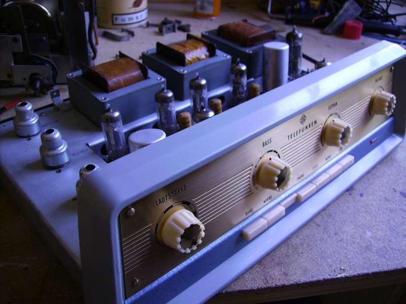

je suis content, j'ai reçu en cadeau un ampli telefunken VKS203/3
push pull en EL95.....je connais pas ce tube![[:??:]](s11.gif)
comme le cable d'alimentation est coupé, je vais tester tranquillement avant d'y mettre le jus!
philippe![[:Hi:]](s12.gif)

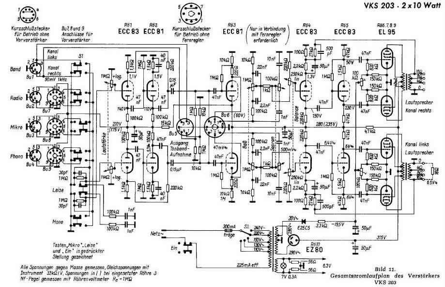

il a un correcteur RIAA que j'ai pas sur le mien sinon il y a le schéma, je vais pouvoir faire des relevés.

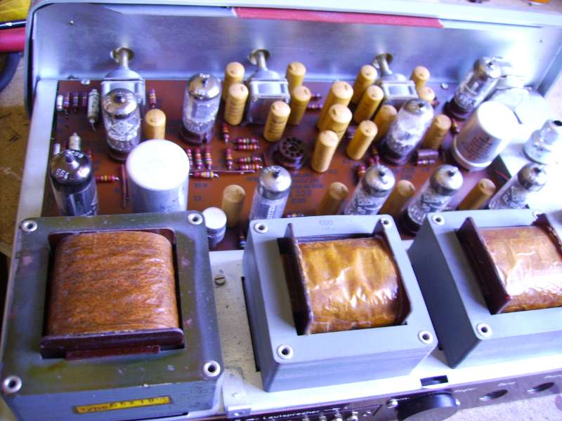

Bon, ben...j'ai vérifié, je lui ai fait une tite beautée, je l'ai branché comme javais rien vu d'anormal et.........................................................;;il fonctionne
Bon, c'est pas "génial" ; pas vraiment de la haute fidélité mais ça marche!
je vais prendre quelques mesures sur les déphaseurs et débit des EL95; il faut dire qu'il est entièrement d'origine; j'ai pas changé aucun condo mais les tensions HT et polar sont bonnes

c'est clair qu'il faut changer les capas!(doivent quand même fuir un peut les bestiaux)
une autre photo après dépoussièrage, tout est d'origine et vu que les vis étaient bien bloquées, il n'a jamais du être ouvert l'appareil.
j'ai reussi a décaper la plaque en cuivre de la façade, il est comme neuf

Eh ben !
Belle bête, ils n'ont pas peur: 315 Volts anode et écran en Ultra Linéaire mais pas loin de -15 volts sur les grilles
Pense à vérifier aussi le redresseur de polar

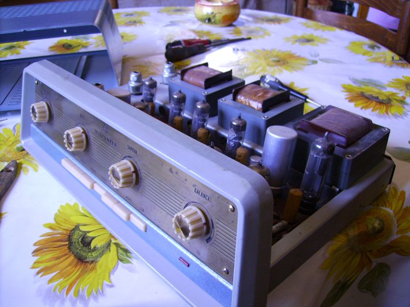

Sujet : mon cadeau de fête des pères Nouveau | De Fifi Le 29-06-2009 à 18:39 sta |
c'est fait!
j'ai remplacé les condos, les EL95 fournies par Yves M.![[:Hi:]](s12.gif)
deux des trois ECC83, vérifié les tensions, équilibrage de la polar des EL95 et ..........mise a feu! ...................je suis bluffé a la fois par la qualité d'écoute ainsi que par le signal carré de chez carré de 50Hz à plus de 25kHz mesure avec 150mV en entrée et 4V en sortie sur charge resistive a peux près a mi-volume
le correcteur de tonalité réagit parfaitement et réglé a mi course n'influence pas le signal
l'écoute dans cette configuration est superbe ,une scène bien ample ,détaillée avec les instruments bien a leur place, des basses profondes, Wahou....j'en reviens pas de ce que ce petit tube a dans le coffre même comparé à une EL84.
seule chose qui m'inquiète un peux, c'est que le transfo d'alim chauffe pas mal après seulement une demi heure d'écoute!
pourtant le 315V est stable (chimique 2X47MF remplacé mais pas la EZ81; elle parait correct )
