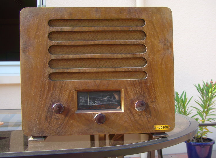

J'ai acheté ce Dimanche 28,dans un vide grenier, ce poste de marque Hudson.
Il figure dans le G.L. comme "modèle à identifier" et est équipé des lampes AK2 , AF7 , ABC1 , AL1 et AZ1 (selon le GL , car je n'ai pas encore trouvé le temps de l'ouvrir).
Selon la vendeuse son grand père écoutait ce poste pendant la guerre 39-45. Il serait donc de la fin des années 30 (voir même début des années 40). Le code date des lampes (si il n'est pas effacé) me fournira peut être des renseignements.
Si vous avez des renseignements sur ce poste: année, schéma, ..... ou sur cette marque, je suis preneur...
Merci par avance.

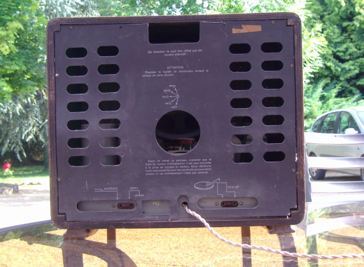

Sujet : identification Hudson Nouveau | De pierre.ch Le 29-06-2009 à 16:23 sta |
Le mème vu de dos.
Sujet : identification Hudson Nouveau | De Pierrot du 82 Le 29-06-2009 à 18:22 sta |
"je n'ai pas encore trouvé le temps de l'ouvrir..."
Ça serait une sacrée bonne idée de l'ouvrir, et de nous dire le type des tubes, car il a l'air un peu moderne pour avoir des tubes 4V.
Je le verrai bien datant de 1936...
Mais à quoi bon spéculer sans avoir plus d'informations !
