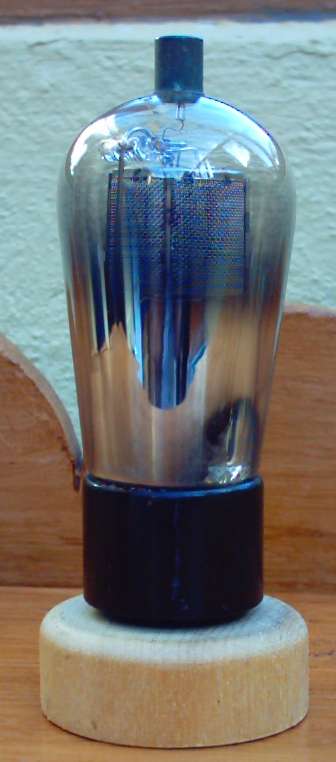

Sujet : 6 X 4 Nouveau | De René Le 05-07-2009 à 00:00 sta |
" 6 X 4 = 24 "
Non... c'est très différent comme tube
