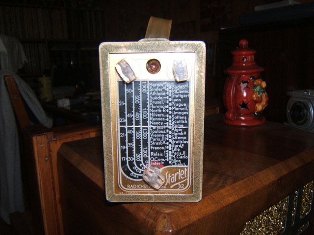

Je viens de terminer la réparation d'un RADIO STAR STARLET 32, UY41, UCH42, UF41, UL41, UBC41, PO, GO, OC1, OC2,tout était parfait, mais un court-circuit s'est produit dans cette radio, court-circuit dont j'ait trouvé l'origine, et en remettant tout en ordre, je trouve sur ma table de travail, un morceau de résistance cassé voire en miettes.
Cette résistance,se trouve entre le filament et l'anode de la redresseuse UY41.
Bien entendu vu l'état des morceaux, impossible de lire la valeur de cette résistance et je n'ai aucun schéma.
Qui pourrait me dire la valeur de cette dernière, ou me conseiller un schéma similaire avec ces mêmes tubes, car bien sur sans elle plus de chauffage, donc plus rien. un grand merci à tout pour vos conseils, et je vous joint la photo de cette radio...Attention, bien que supposant être la même ou presque, ce modèle STARLET 32 n'est pas le modèle colonial qui lui possède PO, OC1, OC2, OC3.Un grand merci TITUS![[:Hi:]](s12.gif)
