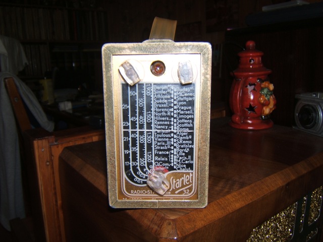

Seulement nous ne parlons pas de la même résistance, celle dont je parle se trouve entre le filament et la plaque de la UY41, cette résistance est très bien visible sur les photos du site que vous m'avez communiqué.
Je l'ai remplacée par une 5 watts, et malgré cette puissance, elle chauffe anormalement, et la lampe de cadran s'allume trop fort ,
Je pense qu'il y a un court-circuit sur la chaÎne des filaments car en ayant débranché HT, HP,condensateur de filtrage et cie...le problème reste le même.
Qui pourrait me dire ou trouver le schéma, car pour l'instant c'est l'impasse, tout ce qui est sur c'est que cette radio fonctionnait très bien et que le transfo HP à taper sur une résistance provoquant ce court-circuit, qui à son tour à fait claquer autre chose.
La résistance bien que fortement noircie par l'impact du transfo est toujours valable, et que tous les tubes fonctionnent, je les ait tous essayé sur une autre radio.
