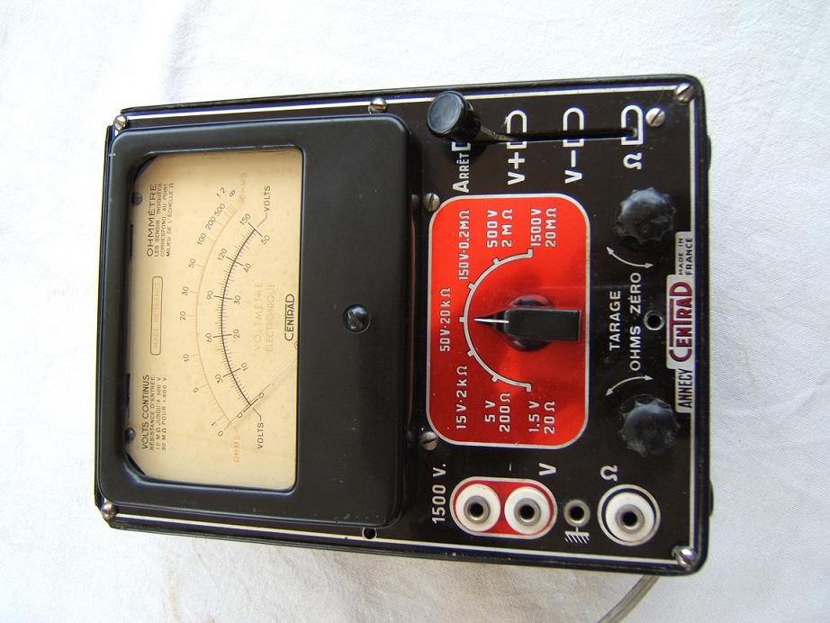

Acheté aujourd'hui: nouveau condo, nouvelle pile, ECC40 en état.
OK en voltmètre, mais je n'ai pas réussi à m'en servir en ohmmètre ! L'aiguille dévie à l'envers ( ???) Qu'ai-je fait comme erreur???

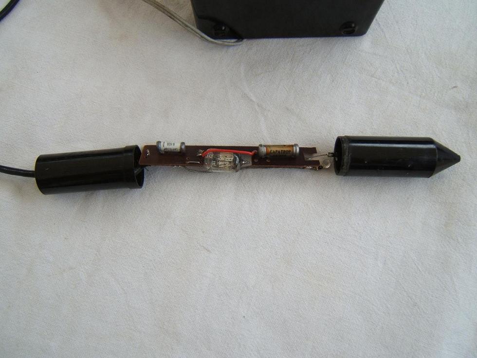

avec cette sonde qui sert à???? Tube 6 A ( L ?) 5 .
Merci de vos infos.

La sonde sert en alternatif jusqu'à 50MHz.
C'est un tube 6AL5 (double diode).

Ok pour la sonde: je vais l'essayer

Perdu ! La pile ne devait pas être à l'envers ! Inversée, l'aiguille ne dévie plus du tout.
Qaund au voltmètre: sur la position + , il dévie à fond à gauche, et sur la position -, il dévie à fond à droite! Sans charge dans les deux cas !
Si quelqu'un avait le schéma?

Sujet : Voltohmètre électronique CENTRAD Nouveau | De Gilbert Le 23-07-2009 à 20:01 sta |
Pas encore décortiqué le cablage, mais après plusieurs manip, j'en conclut:
v+ et V- c'est seulement un inverseur pour evitér de croiser les cordons quand on change de polarité
- sur V- déviation jusqu'au milieu de la plage de mesure
- sur v+ déviation en butée, sens opposé.( je suppose de le même valeur )
- en ohmmètre , déviation en butée a gauche, au-delà du zéro, comme ci-dessus.
Le tout sans charge. J'en déduit qu'un composant fuit et qu'un courant traverse le cadre mobile, dès la mise sous tension.Je n'ai pas aperçu beaucoup de condos dans le cablage, hormis un chimique de 56 mf, en parallèle sur le cadre mobile ( changé bien sûr )
A suivre...
