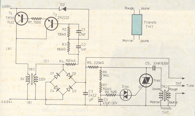

    je recherche docs ou schèmas d'un dispositif pour commander lampe à éclats , flashs récurrents comme sur des barrières de sécurité ou de signalisation ou encore les systèmes d'alarme des maisons !
    je voudrais utiliser un tel système avec mise en route automatique dès présence d'une l'alimentation 12v par exemple

    Bonjour Michel,
    Voici un schéma tiré de la revue EP, je peux vous faire parvenir l'article complet, si ceci vous convient.
    Cordialement, et bonne soirée.
