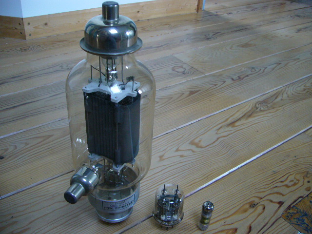

Sujet : Tétrode 829B Nouveau | De DUBUS Le 23-07-2009 à 21:10 sta |
Oui bien sur,c'est une double tetrode..
Gros tube,gros tube ....oui,mais y'en a d'autres..F128A ,une triode ,je pense,2000V a l'anode,500millis parait-il...
Merci en tous cas pour vos reponses et le lien,mais c'est du "kolossal",moi je voyais une 829B ,deux canaux....
En attendant ,elle agrandi ma "collec"....

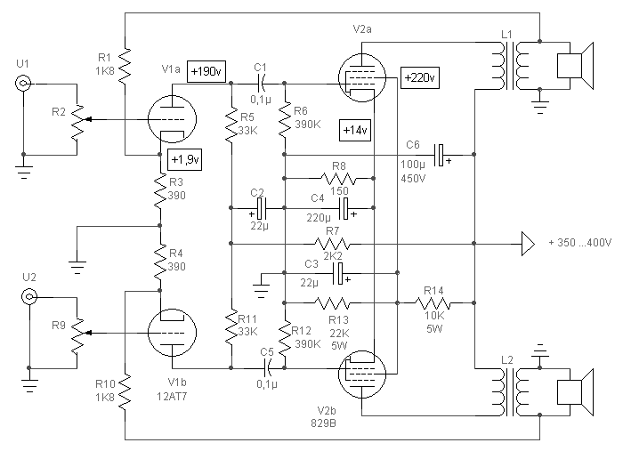

Sujet : Tétrode 829B Nouveau | De YM Le 23-07-2009 à 21:37 sta |
C'est possible aussi !
C'est un tube sensible, une double triode (une triode par canal) suffit en driver et on a un ampli stéréo à deux tubes
Sous 300v à 400v, dans les 6 à 8 watts par canal ... sans doûtes.
D'abord trouver des transfos de sortie "tube unique" 5 à 6Kohms pour cette puissance ...
Yves.
Sujet : Tétrode 829B Nouveau | De DUBUS Le 23-07-2009 à 22:06 sta |
Voila! C'est dans cet etat d'esprit que je voyais la chose...Un truc simple et pas cher,fait avec de la recup....
Transfos de sortie issus de vieilles radios,qu'on a tous dans nos tiroirs,condos et resistances modernes ,potars,fiables et peu onereux...
Transfo d'alim costaud ,d'un double PP 6L6 Bouyer...Etc.
Et puis une belle "boite"bois,inox ,alu ,plexi....Je suis plus "artiste" que technicien...!
Sujet : Tétrode 829B Nouveau | De YM Le 23-07-2009 à 22:11 sta |
Non ! d'un simple PP de 6L6 !
Prévoir 100mA de conso HT.
Je fais un petit dessin ....
Sujet : Tétrode 829B Nouveau | De YM Le 23-07-2009 à 22:57 sta |
Par exemple !
Ca ne devrait pas fumer à la mise sous tension
Sujet : Tétrode 829B Nouveau | De Kalbounet Junior Le 24-07-2009 à 11:34 sta |
Zarmaaa ! C'est du Mastoc ce truc ! " tout en un " ! Stéréo et puissant en plus !
Sujet : Tétrode 829B Nouveau | De YM Le 24-07-2009 à 12:01 sta |
Euh ! Ne pas espérer plus de 10 Watts par canal, et encore avec un taux de distorsion "conséquent"
Mais ces tubes sont "beaux" ... enfin, à mon avis bien sûr
Yves.
Sujet : Tétrode 829B Nouveau | De DUBUS Le 24-07-2009 à 21:38 sta |
Alors la,....c'est tres sympa Mr YM!
Je ne peux plus faire autrement que de realiser ce montage...!![[:Hi:]](s12.gif)
Le temps de reunir le materiel necessaire et de penser a l'allure de la boite..
10 Watts par canal..On a pas besoin de tout ca pour ecouter de la musique dans son coin radio bidouille...!
Vous serez tenu au courant si le projet abouti.
Merci encore!!
