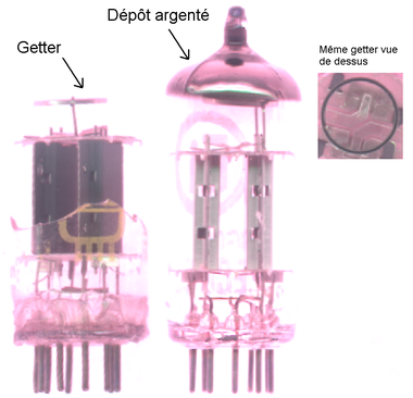

la trace noiratre au sommet de chaque tube n'est pas un indice indiquant qu'une lampe est morte , mais simplement le dépot laissé par le getter (donc si c'est noir au sommet, c'est normal)

A mon avis, tous les tubes qui sont noirs avec un dépôt argenté sur le dessus sont bons...

...Enfin bon, il faut qu'outre le dépot argenté ou noiratre au dessus du getter , ils ne soient pas coupé au filament , ou détruits par un court circuit ...
