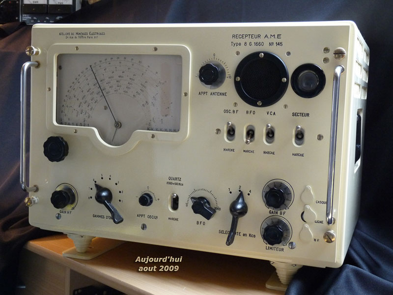

|  | Bonsoir à tous
J'ai entrepris la restauration d'un récepteur AME 8G il y a déjà presque deux ans
Le 8G a retrouvé son aspect originel et fonctionne très bien.
La couleur jaune est strictement celle d'origine mais je n'ai toujours pas découvert l'origine de cet AME, à part la mention CAER écrite au crayon à l'intérieur.
Voici les premières photos.
Très cordialement & 73
Bernard / F6BLK

Bonjour bernard,
Votre AME 8G est superbe. Bravo
Peut-on voir sur votre site des photos
de l'intérieur ?

bonsoir oui en effet il est très beau , si mes souvenirs sont bons il na que l'am belle restauration-jc

Merci pour les commentaires sympas.
TSF-59 : je mettrai quelques photos (intérieur et extérieur) sur le site dans la semaine.
Skylab21 : le BFO permet d'écouter la CW et même la BLU avec un peu d'habitude.
73
Bernard

felicitation pour la restauration --a quoi sert l'oscillateur bf ? 73 de f6crv-

Bonjour Jean-Claude,
L'oscillateur BF est une particularité des récepteurs 8G de première génération.
L'oscillateur BF est constitué d'un tube 6AU6 monté en oscillatrice qui permet de moduler à 800 périodes/s la moyenne fréquence (60 kc/s). Ce système permet d'écouter une émission télégraphique instable avec une note BF qui ne bouge pas. Cela marche très bien... avec des signaux qui ne sont pas noyés dans le QRM !!
73
Bernard
Sujet : Restauration AME-8G Nouveau | De f6crv Le 10-08-2009 à 13:29 sta |
merci de m'avoir eclaire sur cette particularite de l'ame 8g --j'ignorais cette fonction

Sujet : Restauration AME-8G Nouveau | De Adams Le 11-08-2009 à 20:35 sta |
<<L'oscillateur BF est constitué d'un tube 6AU6 monté en oscillatrice qui permet de moduler à 800 périodes/s la moyenne fréquence (60 kc/s). Ce système permet d'écouter une émission télégraphique instable avec une note BF qui ne bouge pas>>
Etait-ce ce dispositif que l'on appelait "l'hétérotone de Lamb" ?
Sujet : Restauration AME-8G Nouveau | De F6BLK Le 13-08-2009 à 17:57 sta |
Bonsoir Adams,
Jusqu'à ce jour, j'ignorais tout de l'hétérotone . Suite à votre question j'ai vérifié, effectivement sur le récepteur Hallicrafters Skyrider DD-1, le système hétérotone décrit correspond tout-à-fait à ce qui existe sur l'AME 8G.
Amitiés
Bernard / F6BLK
Sujet : Restauration AME-8G Nouveau | De Adams Le 13-08-2009 à 18:58 sta |
D'abord félicitations pour votre magnifique restauration .
Il y a trente ans,j'ai découvert l'hétérotone sur un LGT RR36, (successeur des RU93/95) qui avait une position dite "Musicale" sans citer le mot hétérotone.
J'avais fait le rapprochement en lisant un petit livre sur les récepteurs de trafic que m'avait prété un radio-amateur.
Sujet : Restauration AME-8G Nouveau | De F6BLK Le 14-08-2009 à 22:56 sta |
Bonsoir Adams,
Merci pour les infos sur l'hétérotone. Le système existait donc sur d'autres récepteurs.
bernard / F6BLK
