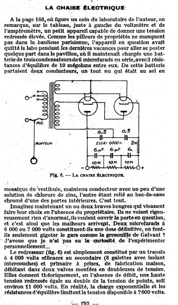

Très rustique...on n'est pas loin de la chaise électrique.
Sujet : Ondemètre... Nouveau | De Phil Le 15-08-2009 à 22:00 sta |
La chaise électrique c'est plutôt ça !
Sujet : Ondemètre... Nouveau | De JC Négret Le 15-08-2009 à 22:32 sta |
Mémento Tungsram 1900... quelque-chose !
Excellente lecture. ![[:Hi:]](s12.gif)
Sujet : Ondemètre... Nouveau | De Pierrot du 82 Le 15-08-2009 à 22:35 sta |
Roger Crespin in Mémento Tungsram 4ème volume, page 197
