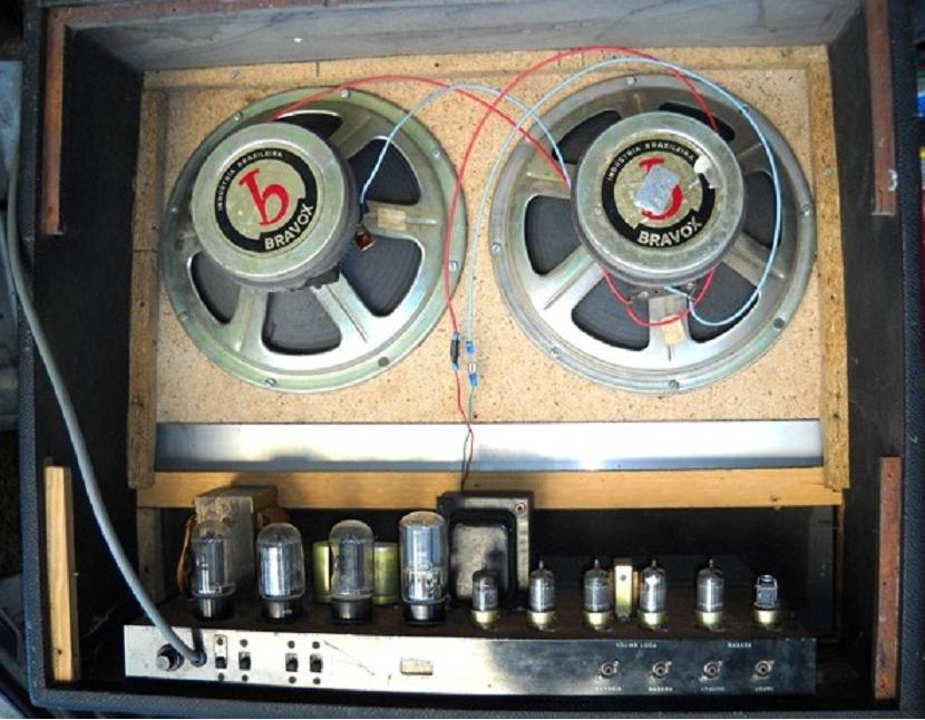

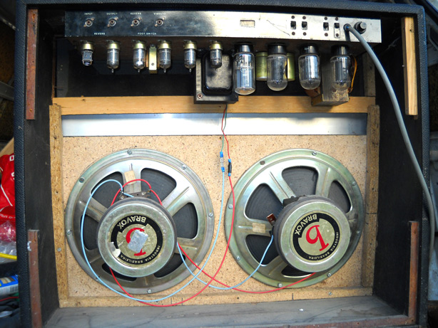

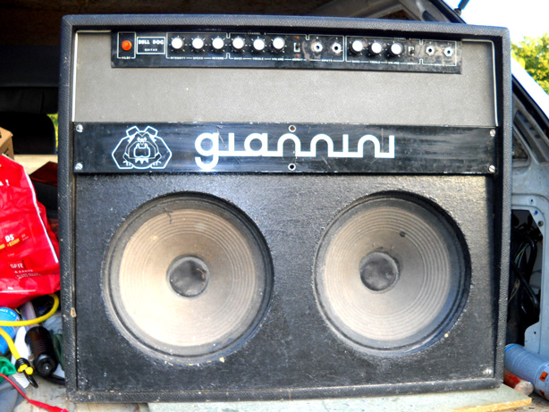

Bonsoir a tous,
Un entre deux de retour,j'ai ramener ce petit ampli (100 w)il fonctionne mais a besoin d'une sévère cure de rajeunissement!,   cet ampli d'origine "Bresil" est un très bon produit pour les guitaristes (1962/64)

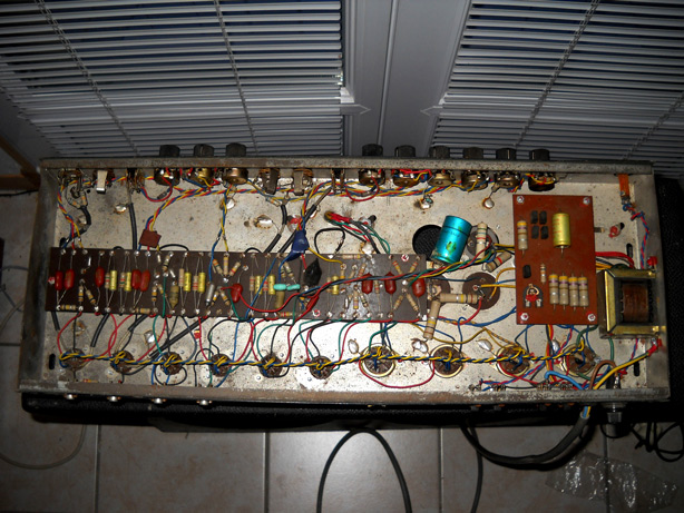

Sujet : Recolte d'amplis... Nouveau De Filoch...  Le 12-08-2009 à 20:50 cms
Photo 2.......
Sujet : Recolte d'amplis... Nouveau De Phil  Le 12-08-2009 à 21:08 sta
    Et les tube ne tombent pas avec les basses ? :o)
Sujet : Recolte d'amplis... Nouveau De JC Négret  Le 12-08-2009 à 21:44 sta
    Comme ça, non: :-)
Sujet : Recolte d'amplis... Nouveau De Filoch...  Le 12-08-2009 à 23:33 sta
    Pas comme CA :-D ..C'est comme les "MARSHALL" Combo 900 c'est les supports de tubes qui font la "G....."[:ouin:] Les tubes ne tombent pas il y a un "clips" qui retien les 6L6:o)

Sujet : Recolte d'amplis... Nouveau De Thierry Magis  Le 13-08-2009 à 18:20 sta
    Supports de tubes et composants bien recuits j'imagine...
    Comme dans certains Marshall ! :-)
    Sinon belle pièce, je ne connaissais pas ces appareils fabriqués au Brésil.

Sujet : Recolte d'amplis... Nouveau De Filoch...  Le 13-08-2009 à 21:16 sta
    Bonsoir Thiery,
    Je suis surpris car ce n'est pas très abimé finalement
    J'ai remplacer 2x 12 AX 7, un condo chimque 100ùf 500v, passer le tout avec une bonne "Rasade" de KF 2 et c'est reparti , quelle puissance! et sa sature super! très son des "Shadow" j'ai même reussi a avoir le schéma sur le site Bresilien! Je te l'envoi si cela t'interesse ;-)
