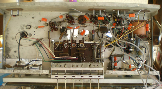

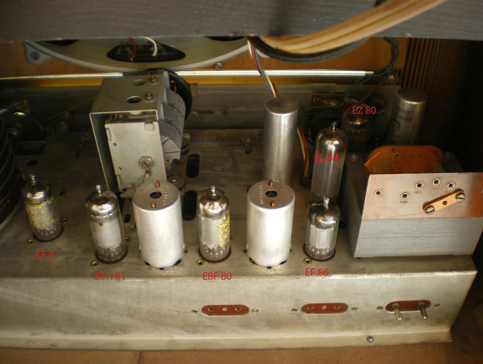

Sujet : Poste Fidelson aide au dépannage Nouveau | De dams69 Le 17-08-2009 à 16:47 sta |
J'ai reverifié le poste et il y a bien une EF86
J'ai changé les 2 condensateurs chimique de 50µF et le poste maintenant reçoit 4 ou 5 stations
Je vous mets 2 photos

Sujet : Poste Fidelson aide au dépannage Nouveau | De Jacques (webmestre) Le 17-08-2009 à 16:53 sta |
Pour ma part, fussent-ils des années 50, voir ces châssis munis de condensateurs plastiques radiaux hyper-colorés est un vrai déchirement, mais bon, chacun voit midi à sa porte...
Sujet : Poste Fidelson aide au dépannage Nouveau | De Jacques (webmestre) Le 17-08-2009 à 17:09 sta |
Cela a quand même un avantage: je pense que je vais créer une rubrique "Restauration Bling Bling" bien sûr à cent lieues de celles à la Dubreuil.
Sujet : Poste Fidelson aide au dépannage Nouveau | De f1bec Le 17-08-2009 à 17:31 sta |
messieurs vous etes un peu dur mais vous avez raison !!!
en tous cas on peut surtout saluer l'effort qui a été fait pour maintenir ce poste !
mes premieres restaurations etaient guere plus glorieuse ( et celle d'aujourdhui ne le sont pas toujours non plus !)
Sujet : Poste Fidelson aide au dépannage Nouveau | De Gilbert Le 17-08-2009 à 17:33 sta |
"Pour ma part....
D'accord avec vous Jacques, mais côté "bling bling" ce serait plutot l'a volonté de mettre des condos "traditionnels".
Je m'efforce de ne monter que ce type de condos....et bonjour le prix de la restauration !!!
Il est vrai qu'il y a la méthode Dubreuil ( un neuf dissimulé dans du vieux ) mais vu le nombre de condos par poste, ça va prendre un temps fou.
Pendant ce temps là, les postes en attente s'accumulent sur les étagères!
Et , comme pas mal de petits nouveaux qui débarquent sur le forum, je suis impatient de les voir fonctionner.
Ca se calmera d'ici une trentaine d'années

ce poste a un condensateur variable a 3 cages (donc un etage hf ) le premier tube doit etre un ef80 pour l'etage hf --avec ce montage le poste doit avoir une bonne sensibilite et capter de nombreuses stations -apres un alignement complet bien sur--et verification des tensions sur tous les tubes-

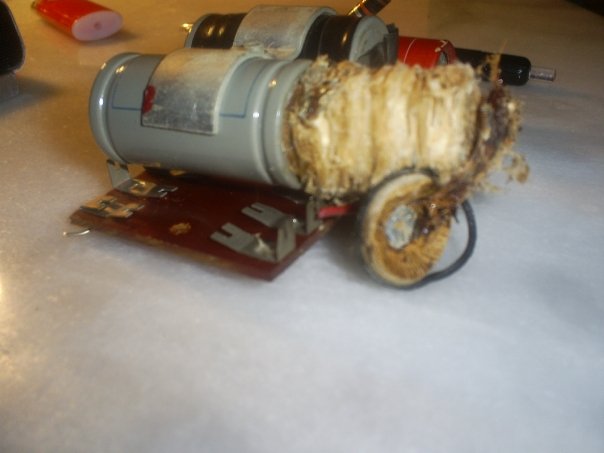

Sujet : Poste Fidelson aide au dépannage Nouveau | De f1bec Le 17-08-2009 à 18:00 sta |
Voila un condo pas content
dans mon géné bf metrix...
Sujet : Poste Fidelson aide au dépannage Nouveau | De f6crv Le 17-08-2009 à 18:51 sta |
boum --badabigboum--et un chimique d'explose un -faut voir si il n'y a pas une cause-![[:??:]](s11.gif) ![[:??:]](s11.gif) ![[:??:]](s11.gif)
Sujet : Poste Fidelson aide au dépannage Nouveau | De dams69 Le 17-08-2009 à 19:56 sta |
Justement quelles sont les tensions à verifier et a ne pas oublier
Merci de votre aide
Sujet : Poste Fidelson aide au dépannage Nouveau | De HLJ Le 17-08-2009 à 21:28 sta |
Moi de dirai EF85 ou EF89 pour l'ampli HF, la EF80 ne convient pas, elle a trop de pente, elle est utilisée en général en VHF et en MF TV.
