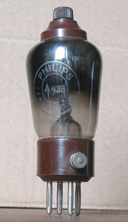

Pour la 89 je pensais éventuellement à une A 435 ??? Par rapport à ce que j'ai pu lire sur les différents posts traitant du sujet...
| Sujet : Convention. Nouveau | De HLJ Le 15-08-2009 à 16:18 sta |
La A435 est une triode pour l'amplification HF ou MF avec une forte résistance interne et en principe un grand gain.
Mais elle ne donne de bons résultats qu'avec des transfo MF ou des bobinages développés pour cela.
Dans les autre cas les résultats sont souvent inférieurs à un bonne A410.
Dans cette lampe l'anode est au sommet.
Pour la rendre compatible avec les socles des triodes A409, A410, etc. une connexion est disponible sur le côté du culot qui est reliée intérieurement à la broche habituelle d'anode.
Il suffit de relier la connexion d'anode au sommet à cette connexion sur le côté du culot pour avoir un brochage standard compatible.

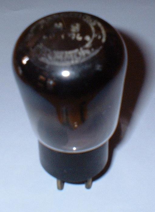

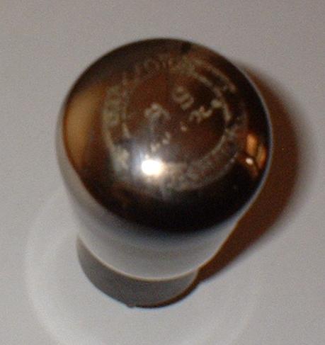

| Sujet : Convention. Nouveau | De Phil Le 15-08-2009 à 19:21 sta |
Ok pour ces infos !
Mais qu'est que cela peut bien être comme lampe alors ?
Avec à l'intérieur une inscription manuscrite :
- 610.16
- 1719
- B.9
| Sujet : Convention. Nouveau | De JC Négret Le 15-08-2009 à 19:31 sta |
Triode FOTOS GRAMMONT B9 équivalence: A410.
| Sujet : Convention. Nouveau | De Phil Le 15-08-2009 à 19:46 sta |
Quel c.. je suis, suffisait de lire B9 au lieu de 89 ! ![:o[]](s13.gif)
