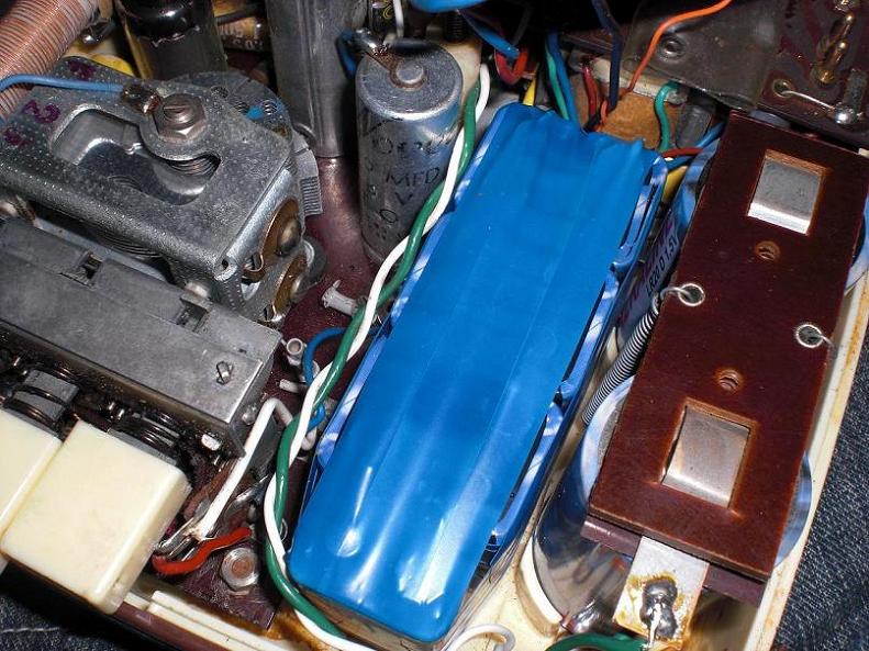

Voulant faire chanter mon petit minicapte, j'ai été confronté à un problème : le magasin de composants électroniques du coin est fermé jusqu'à la fin du mois. Impossible d'aller acheter les condos qui me manquent.
Qu'à celà ne tienne, je vais donc le faire marcher sur piles. Pour jetables qu'elles sont, et dans l'incapacité de me procurer des connecteurs puisque le magasin d'électronique est en fermeture annuelle, je les ai soudées. Et ça marche !!!!!!
Suffit de poser les 7 piles 9 Volts sur la table, de les enrubanner de scotch pour les tenir ensemble, et de souder les poles + aux pôles - l'un à la suite de l'autre avec des petits straps de cuivre.
Deux fils (sur le + HT et le -) assez longs pour les souder sur la fiche d'origine du poste et on referme au scotch pour s'assurer une isolation minimale : le tour est joué.
Pourquoi faire compliqué quand on peut faire simple ?
Une photo de la pile HT en place, et une vidéo à suivre ( DM ne se décide pas à la publier...)

Dommage que souder les piles abrège leur durée...
Au fait, comment fais-tu por que 9 x 7 = 70 ?

Bah, ce sont des piles premier prix.... Sinon nous avons très exactement 64,9 volts, soit 7 piles en série. Faute de grive...
Restera à lui trouver une antenne d'origine, et des petits condos.
