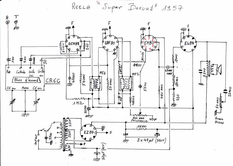

Je voudrais faire un alignement des MF a 455 Kc car je capte RTL sur environ 900 m au lieu
de 1282 m.J'ai bien un document "utilisation d'une heterodyne" c'est complexe pour un
novice de ma taille.
Une expliquation toute simple serait la bienvenue .
Je joint le schema que j'ai releve. Merci
Cdt. Michel

ou la la --ne touchez pas aux transfo mf --ca ne vient pas de là ---avec un tel ecart quelqu un a du toucher a l'oscillateur du bloc d'accord ou peut etre l'aiguille n'est pas a sa place - il faudrait l'implantation des bobines du bloc cr6c mais je ne l'ai pas --peut etre que quelqu un sur le forum va l'avoir --bien cordialement -f6crv-

Comme dit JC (F6CRV) ne touchez à rien, surtout si vous êtes novice !
Pourriez-vous m'envoyer le schéma en meilleure définition sur ma BAL ?

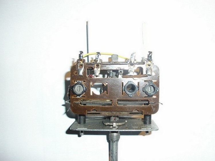

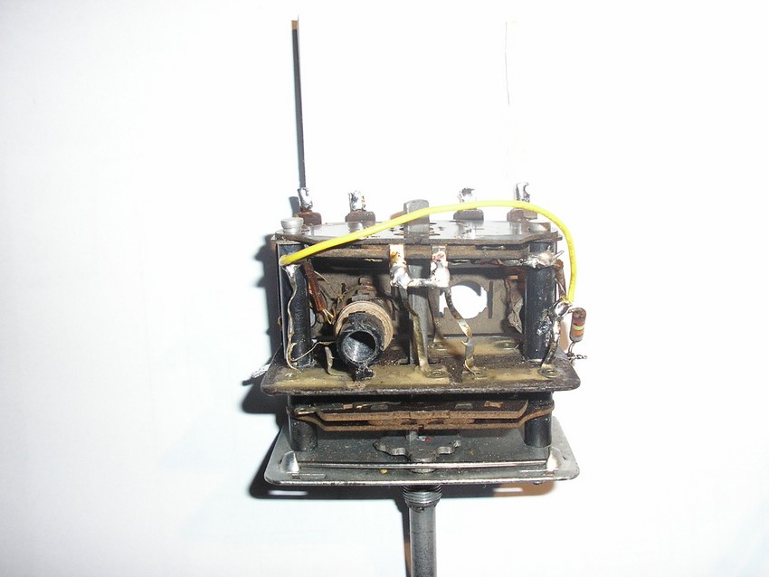

Sujet : alignement Nouveau | De Michel du 70 Le 25-08-2009 à 21:18 cms |
eh oui, le gosse qui a tourne les noyaux doit etre derriere son clavier en train d'ecrire ce post , s' il n'y avait que les noyaux
qu'il avait tourne. Ce bloc est d'une simplicite ,incroyable,mais pour le remettre dans son etat primaire"tintin".
Il me faudrait le schema de montage ,plus difficile a trouver.C'est un bloc tres ressemblant au bloc "Omega type Dauphin
4G-52" mais en 3 gammes ,il manque des noyaux sur la photo .

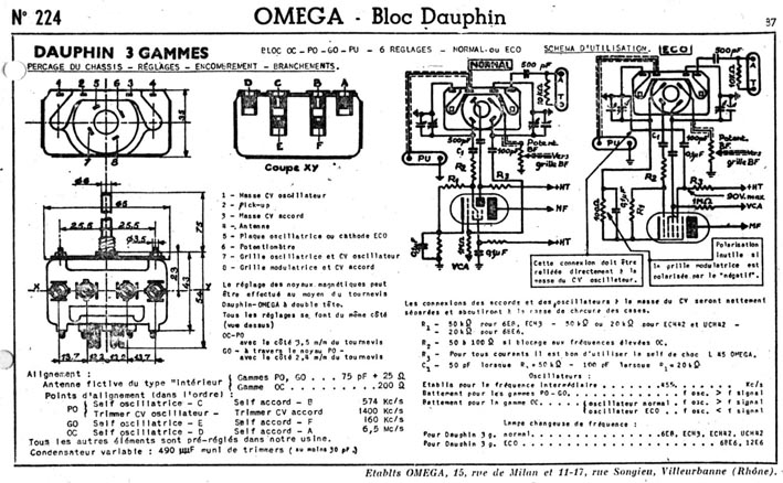

Ceci ressemble-t-il à l'objet de vos désirs ?
Sujet : alignement Nouveau | De ON5MJ Le 26-08-2009 à 02:12 sta |
J'ai évidemment cette feuille en double résolution (origine Thierry Magis).

Revenons a mon sujet : Pour ON5MJ j'ai ce branchement.Merci
Sur le mien je n'ai aucun branchement face arriere .
Ce qui m'interresse c'est le positionnement des plots a l'interieur du bloc .Bernard_39 m'avait envoye un schema de
positionnement de ces plots mais ca ne marche pas.Il y a peut-etre un reglage a faire ?
