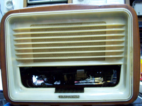

Sujet : Radio TELEFUNKEN JUBILATE Nouveau | De yakomos Le 21-09-2009 à 13:11 sta |
Sujet : Radio TELEFUNKEN JUBILATE Nouveau | De yakomos Le 21-09-2009 à 13:13 sta |

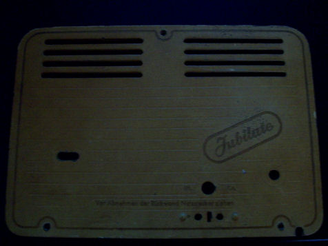

Voila l'arrire de la radio

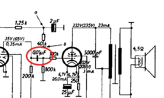

Sujet : Radio TELEFUNKEN JUBILATE Nouveau | De Pierrot du 82 Le 21-09-2009 à 23:00 cms |
A mon avis la bonne valeur c'est 100 ohms, 23K c'est beaucoup trop élevé !
Le r'edresseur sélénium AEG doit être défectueux, vu son âge...
Le condo de liaison est le 0,01µF cerclé en rouge sur le schéma.
Le remplacer par un condo NEUF au plastique métallisé, tension 250V à 400V.

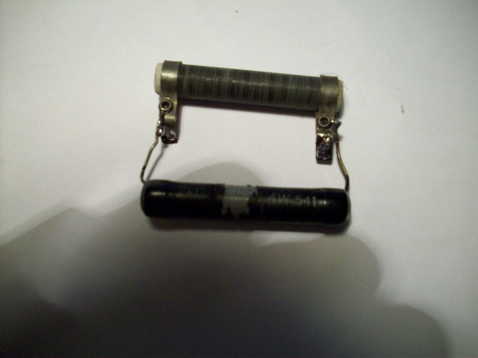

Sujet : Radio TELEFUNKEN JUBILATE Nouveau | De yakomos Le 22-09-2009 à 19:57 sta |
Voila les resistance celle d'origine c'est la noir l'autre c'est celle que j'avait remplacer mais toujours meme probleme.
Resistance de 1K =160V
Resistance de 100Hom =221V
Sujet : Radio TELEFUNKEN JUBILATE Nouveau | De f1ftp Le 22-09-2009 à 20:01 sta |
Ben voila tout est dit,c'est donc bien une 100 Ohms qu'il faut.

Sujet : Radio TELEFUNKEN JUBILATE Nouveau | De Pierrot du 82 Le 22-09-2009 à 22:37 cms |
Il ne reste plus qu'à changer le condo de liaison pour éviter une mort prématurée à la EL41...
Un condo NEUF !
Sujet : Radio TELEFUNKEN JUBILATE Nouveau | De yakomos Le 22-09-2009 à 23:05 sta |
c'est quoi le condo de liaison,vous pouvez expliquer.
Sujet : Radio TELEFUNKEN JUBILATE Nouveau | De Bernard tsfallier Le 22-09-2009 à 23:44 sta |
Remontez ce fil jusqu'au 21-09-2009 à 23:00. Pierrot du 82 vous indique l'emplacement de ce fameux condo de liaison qui comme son nom l'indique sert à la liaison entre deux étages. Changez le impérativement par un neuf sous peine de tuer l'EL41 et plus grave, le transfo.
Sujet : Radio TELEFUNKEN JUBILATE Nouveau | De yakomos Le 23-09-2009 à 00:18 sta |
ha ok
