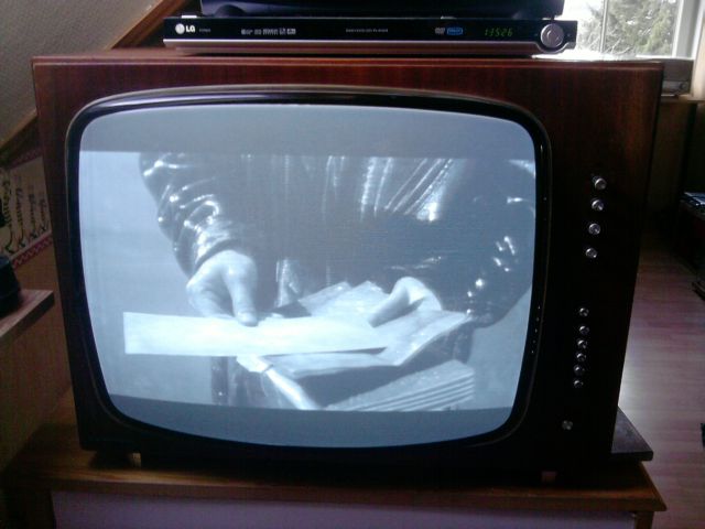

Sujet : Téléviseur Precisia Nouveau | De Myke Le 19-10-2009 à 22:01 sta |
Après le remplacement de tous les chimiques, de certains condos dans l'oscillateur ligne,
de deux résistances de forte valeur ( 2.2 et 1.5 Mohm) dans les circuits grille de la trieuse et de l'ampli vidéo final, changement des diodes du comparateur de phases (une était en court circuit) et de la finale ligne (qui se mettait en court circuit après un certain temps de fonctionnement), le téléviseur à repris vie!
Voici ce que celà donne après réglages.
