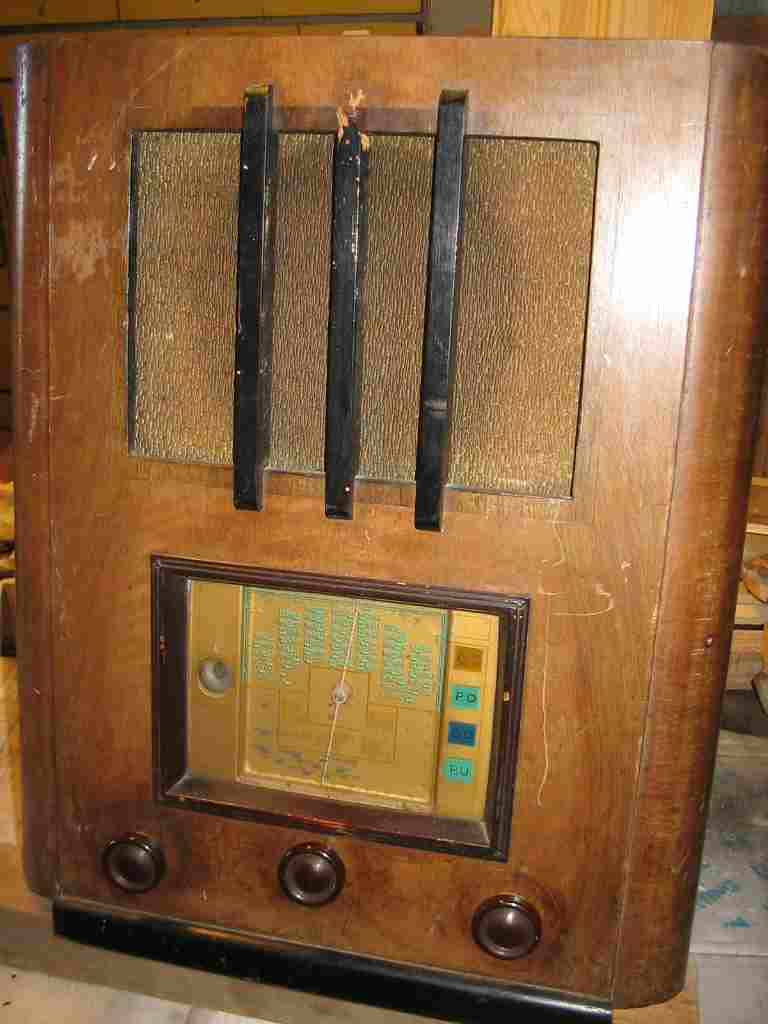

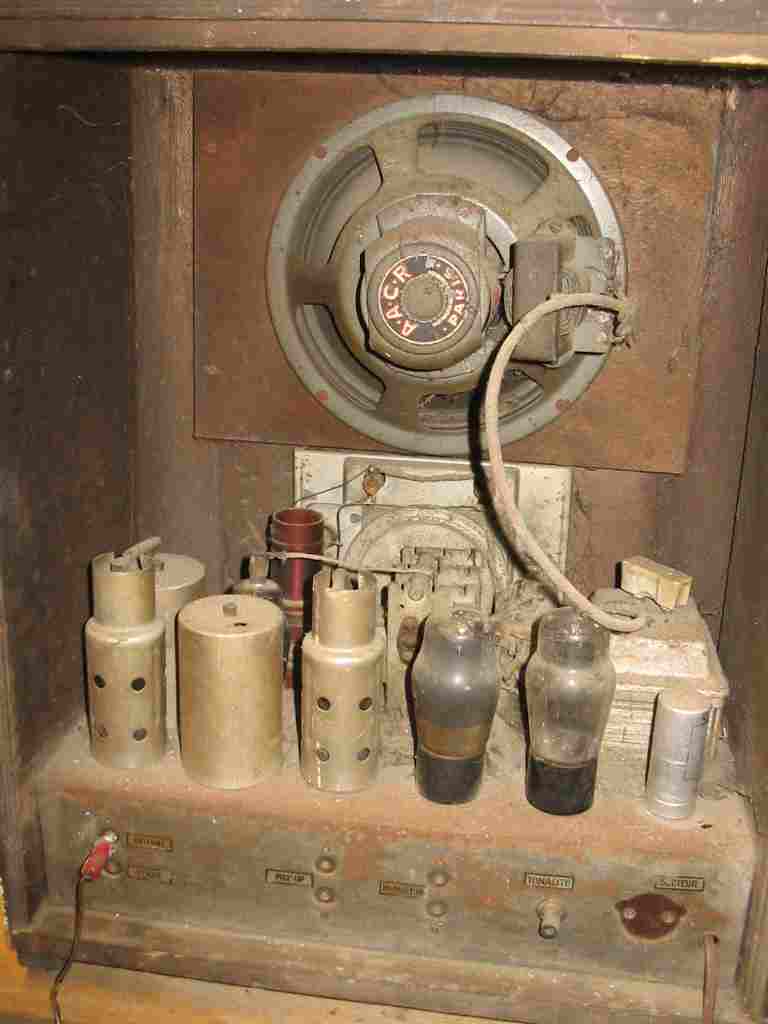

Bonjour ,
Ce n'est pas un vélo sans cadre mais dans la même famille:
Equipé des tubes de série Américaine , une 6B7 et une 42 en finale
l'indicateur est une 6C5 .Le reste illisible avec des étiquettes "importé de Hongrie"...
Début de l'Europe !
Dans la grand livre j'ai trouvé un Fortier V5 qui a la même glace de facade. en couleur s'il vous plait !

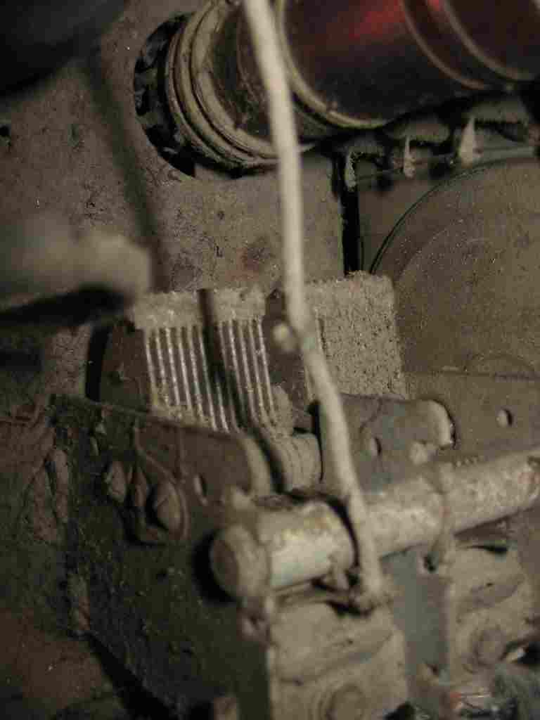

Il m'a été vendu en ordre de marche ... ce n'est pas une blague il était sous tension avec Luxembourg et les grosses têtes! Voir l'état du CV , pas de plaque arrière et le tas de poussière...Le commutateur de gamme est grippé bref du job pour l'hiver.
Si quelqu'un à un idée de la marque et le type ???
La glace est sérigraphiée "Layta EREF N°7" je pense que ce fut un fabriquant de glace car ce n'est pas le premier que je vois avec cette marque ... A confirmer.
Merci par avance
Bonne soirée
J-François

6G5 pour l'indicateur, 6A7 (mais on dirait bien remplacée par une 6A8 noire, non ?) en changeuse et une 6D6 ou 78 en FI ???
Sujet : Derniere recrue Nouveau | De Totolagalène Le 25-09-2009 à 19:31 sta |
J'aime bien le fusible en porcelaine: Très rare! ![[:Hi:]](s12.gif)
Sujet : Derniere recrue Nouveau | De J-François Le 25-09-2009 à 20:06 sta |
Ah le fusible !
Vous n'avez pas vu le fil de plomb dessous !
Pour les tubes je vais faire des gros plans quand je vais commencer le nettoyage !
Pour l'instant il est en quarantaine dans le garage ... Il n'y a que des tubes verre.
et même la valve est en américaine.
J-François
Sujet : Derniere recrue Nouveau | De Pierrot du 82 Le 25-09-2009 à 20:12 cms |
Valve : probablement une 80
Tubes importés de Hongrie = Tungsram
Chimique de filtrage déjà remplacé
73

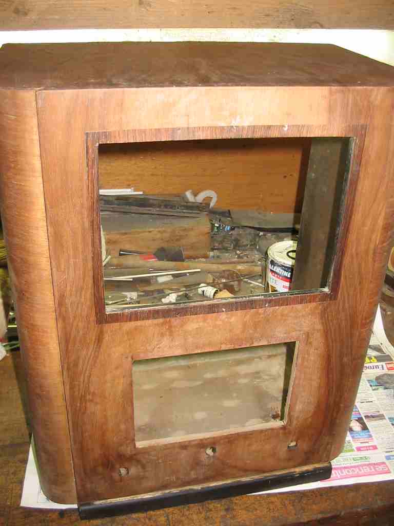

Sujet : Derniere recrue Nouveau | De J-François Le 28-09-2009 à 20:15 sta |
Bonsoir ;
Actuellemnt au toilétage !(c'est pas du luxe) Le jeu de tube est bien 6A7, 6D6, 6B7, 42 et la valve est éffacée mais j'ai une 80 en stock c'est strito la même chose !bravo aux connaisseurs)
L'indicateur est bien 6G5 (elle est cuite, filament ok mais pas de signal au lampemetre ... Pas glop!).
Par contre la ref que j'ai vu chez Fortier c'est A 7 (sans doute 1937).A suivre ...
Bonne soirée
J-François

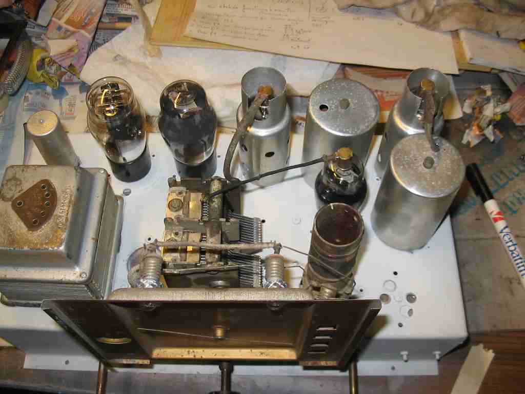

Sujet : Derniere recrue Nouveau | De J-François Le 06-10-2009 à 19:49 sta |
Bonsoir ;
Pas neuf mais propre !
J-François![[:Hi:]](s12.gif)

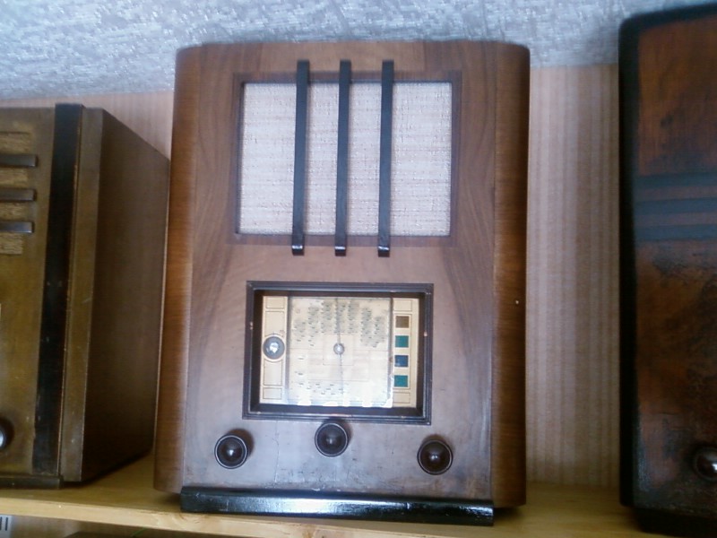

Sujet : Derniere recrue Nouveau | De J-François Le 22-04-2010 à 18:00 sta |
Des nouvelles après son séjour en chirurgie!
Sujet : Derniere recrue Nouveau | De Phil Le 22-04-2010 à 18:27 sta |
Bonsoir J-François,
Joli travail, et il chante bien ?
Sujet : Derniere recrue Nouveau | De J-François Le 22-04-2010 à 18:44 sta |
Pas mal ! C'est même surprenant sur les OC et aussi les autres bandes d'ailleurs
L'achat d'un tube 5G5 lui a redonné le sourire !
En fait comme je suis en panne d'appareil photo , je teste le téléphone...
car c'est un peu moins "automatique" ! C'est l'occasion de donner des nouvelles...
