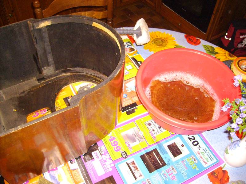

voilà, j'ai commencé a mettre mes mains dedans
d abord la toile HP; bizarre elle était juste collée, pas de cerclage comme je l'ai vu sur de nombreuses photos
le nettoyeur vapeur de mon épouse a été parfait pour "l'extraction"
un petit bain et zou!; la toile pourra être remise en place

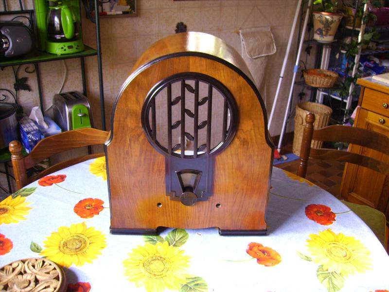

l'ébénisterie étant maintenant toute nu, j'ai pu refaire le vernis

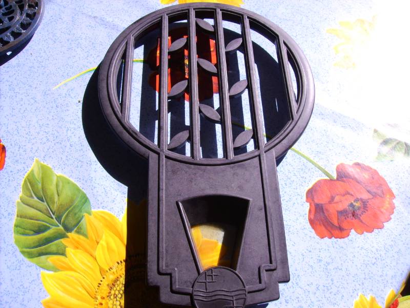

j'ai aussi nettoyé et polie la calandre en bakélite.....quelle M.... la bakélite a nettoyer
a part le mirror, quelqu'un a t il trouvé un produit efficace?

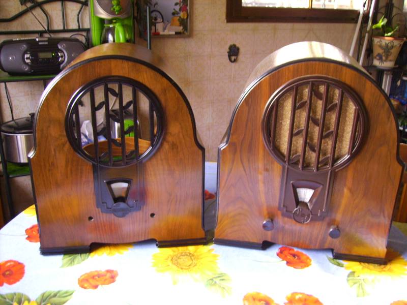

une pitite photo de famille

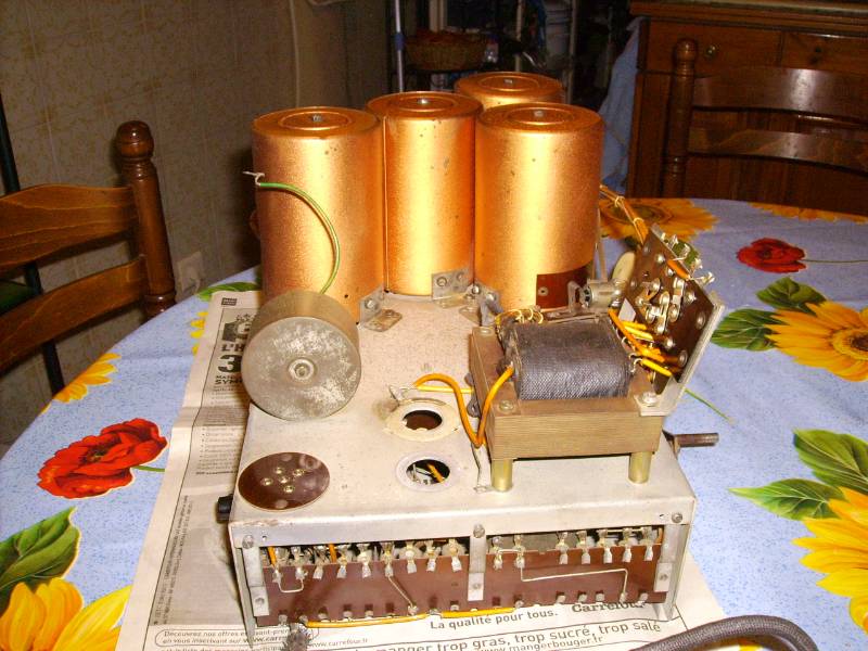

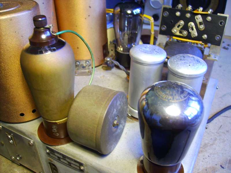

Sujet : je restaure mon 634A Nouveau | De Fifi Le 01-11-2009 à 16:46 sta |
le cuivre des transfo MF est attaqué par des taches d'oxydation dont certaines se refusent a disparaitre malgré mes incantations
là aussi je cherche une solution miracle![[:??:]](s11.gif)
le vinaigre, le jus de citron,la pelure d'oignon et autres remèdes de grand mère ne fonctionnent pas
bon, en attendant, je vais aller me "déboucher" deux condos

Polir la bakélite: j'ai essayé le Cif ( et oui pour les rayures) puis la popote pour les meubles.
Lustrage assez réussi.( attention l'ancien Cif, comme le Mirror d'ailleurs, contenait des grains abrasifs, ce qui n'est plus le cas aujourd'hui )
Si vous doutez...essayez le Cif sur une petite zone cachée !

Gilbert, bonne idée pour le cif; j'ai aussi lu qu'on pouvait "lustrer" avec de la pâte pour peinture de voiture; par contre la popote ne laisse pas un effet "gras"?
photo après nettoyage(on dirait que c'est poreux)
et après "lustrage"

Pas constaté d'effet gras avec la popote?
Sujet : je restaure mon 634A Nouveau | De Jacques (webmestre) Le 01-11-2009 à 19:18 sta |
Idem, les pâtes pour peinture auto contiennent de l'abrasif.

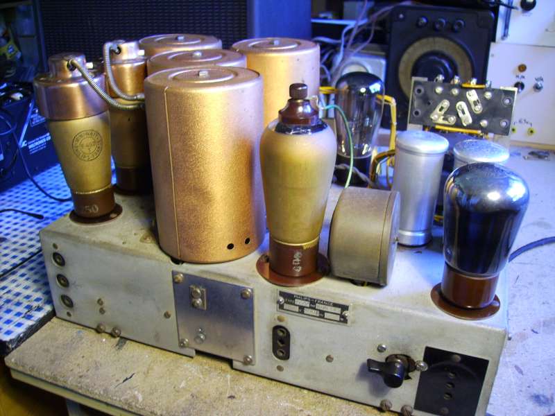

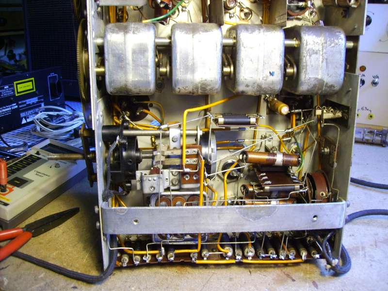

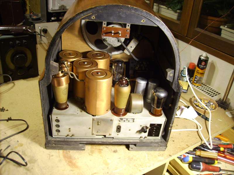

Bon, après la caisse.....le châssis!
au bout d'une longue discussion avec moi même, j'ai pris la décision de ne pas remplacer systématiquement les condensateurs (a part les 2 chimiques)
mais juste faire un contrôle des différents éléments du style résistance coupée;condo en CC;.. sans rien dessouder
dépoussiérage complet et tout me semble correct
je ré-installe les tubes;me cale sur RMC; ferme les yeux; recule de 2 pas et .........
j'entrouvre un œil pour surveiller le voltmètre et l'ampèremètre sur la HT et vla t'y pas que l'bestiaux y s'met a chanter
même pas un condensateur de liaison fuyard!
il me faudrait juste un schéma avec le relevé des tensions parce que j'ai 245V sur l'anode de la C443 et -15V sur sa grille et ça me parait un peux élevé,non?

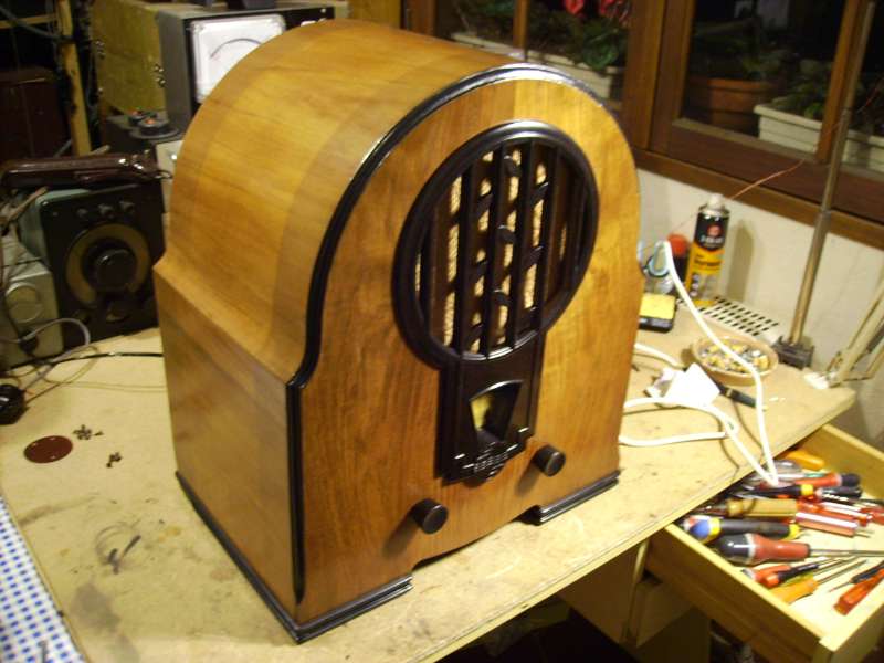

Sujet : je restaure mon 634A Nouveau | De Fifi Le 09-11-2009 à 18:53 sta |
coucou!
ça y est, j'ai remis le bébé dans sa boite
Sujet : je restaure mon 634A Nouveau | De Fifi Le 09-11-2009 à 18:54 sta |
le fond que j'avais "bricolé"
y va presque......mais il faut que je m'en trouve un vrai!
