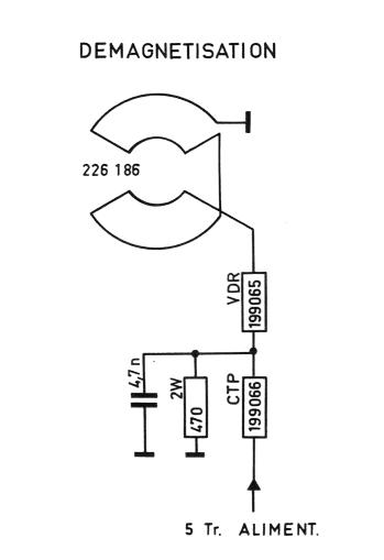

D'ou ma question, comment s'assurer que la démagnétisation s'effectue correctement?
Cette question en engendre une autre: comment tester les résistances CTN/CTP?

Une CTP de démagnétisation mauvaise présente une résistance a froid anormalement grande (en considérant par anormale : plusieurs kilo-ohms et au dela ) , parfois elle sont carrément cassés a l'intérieur et font un bruit de hochet quand on les agitent ...
Les cause fréquentes de défauts de démagnétisations sont les surtensions et baisses de tensions secteur, ou coupures secteurs intempestives répétés ( la CTP de démagnétisation est alimenté en amont de l'alim a découpage du TV , quasi -direct sur le secteur , et sont sensibles aux "sautes d'humeur" de ce dernier ...en cas d'orage violent, ou de travaux sur les lignes du secteur il vaut mieux débrancher son TV pour se prémunir de ce genre d'ennuis ! )

Pour s'assurer que le défaut vient bien de la démagn et non d'un problème de filtrage on peut débrancher la cosse du fil d'alim des composants de la démagnétisation.
