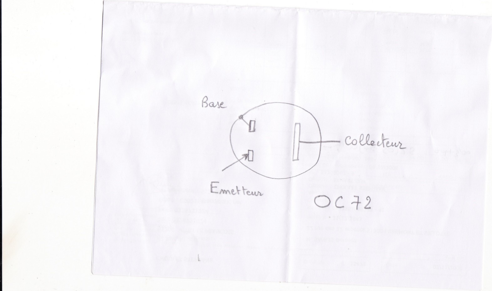

    Sur un schéma je trouve un transistor OC72 symbolisé comme sur le croquis joint.
    Je ne connais pas cette représentation et je me méfie.
    Pourrait- on SVP me confirmer si le repérage E, B, C que j'ai indiqué est bon? Merci.[:Hi:]
Sujet : Transistor Nouveau De Pierrot du 82  Le 14-11-2009 à 14:59 cms
Ah non !
La base est à droite !
Sujet : Transistor Nouveau De Masterorion  Le 14-11-2009 à 15:02 cms
Ce n'était pas écrit dans le TTA.

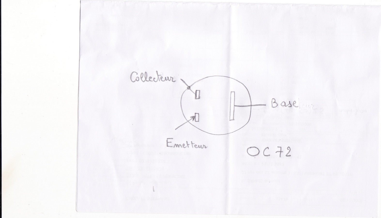

    Eh bien j'allais faire une belle connerie! Ce serait comme çà?[:Hi:]
Sujet : Transistor Nouveau De Pierrot du 82  Le 14-11-2009 à 15:11 cms
Vouiii !
Sujet : Transistor Nouveau De Totolagalène  Le 14-11-2009 à 15:14 sta
    J'ai eu chaud! Merci Pierrot.[:Hi:]
