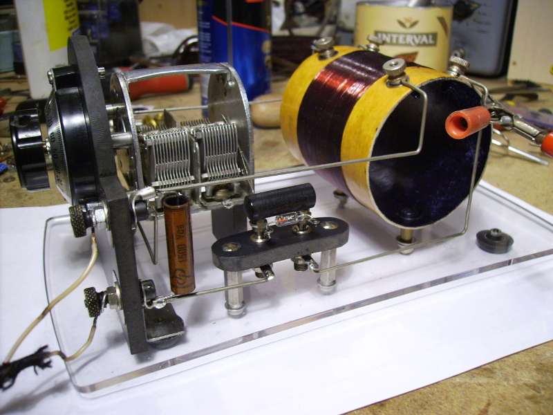

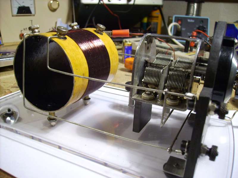

Voilà,
une journée a tuer; j'ai monté un petit poste a galène qui fonctionne fort bien même avec une simple antenne ressort ce soir je capte trois stations différentes.

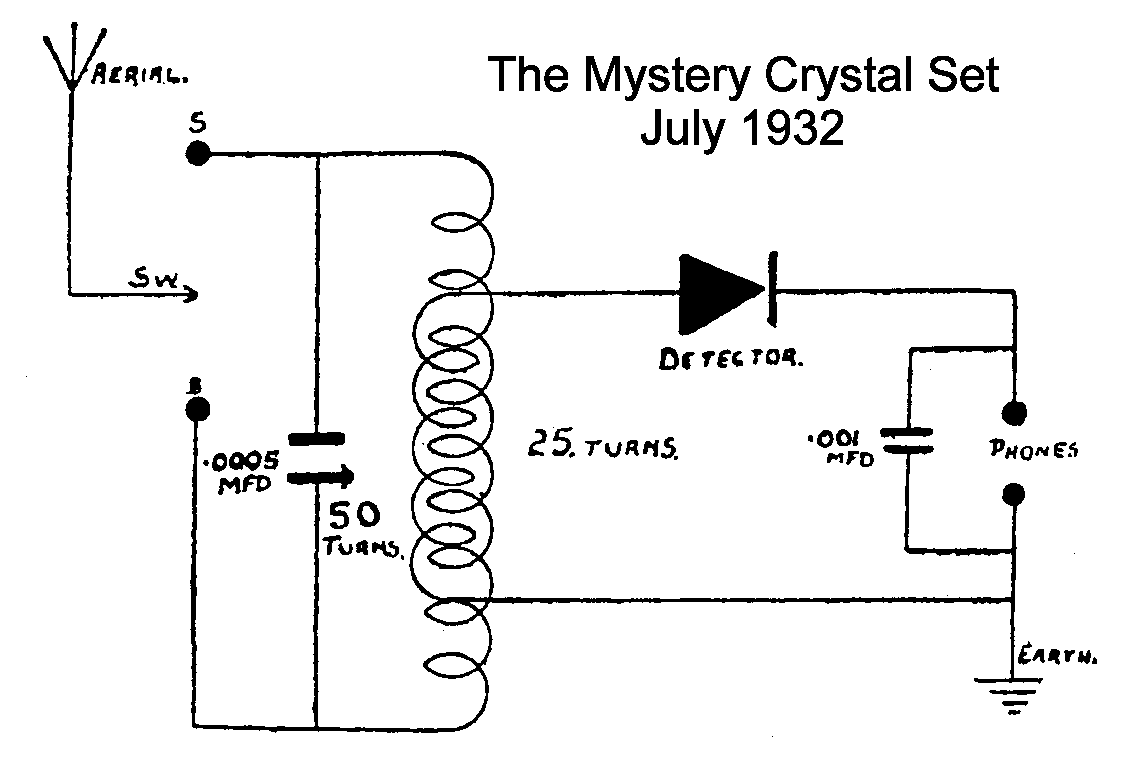

j'ai pris le schéma du "Mystery Crystal"

Bonsoir, félicitation pour votre création, pouvez vous me dire de combien de tours la bobine doit comporter svp, merci d'avance FLO1990

Je trouve celà très bien fait et j'adore. A mettre dans Le Grand Livre: poste Hi-Fifi.![[:Hi:]](s12.gif)

Par contre je suis un peu largué au niveau des valeurs des condos (moi et les conversions sa fait deux )
Pouvez vous me donner une valeur exacte en pF svp

Beau montage.
Quelle est la distance des émetteurs reçus ?
La sélectitivé est-elle bonne ?
Jacques

M pour micro, c'est une ânerie, celui-ci s'écrivant µ
Donc,
.0005MFD = 0,0005µF = 0,5 nF = 500 pF valeur classique d'un CV.
.001MFD = 1 nF = 1000 pF ou mille Pif

Jolie réalisation, pourrait-on avoir le schéma ? Je suppose qu'il y a 2 bobinages puisqu'il y un CV à 2 cages ?
Quand j'ai commencé ma retraite, j'ai eu la nostalgie du poste à galène que j'avais fait étant gamin. J'en ai donc fabriqué un vite fait avec un bobinage ferrite de poste à transistor, un CV de 490 pF et une diode au germanium en guise de galène.
Ca a très bien marché, je recevais fort et clair Radio Bleue qui doit se trouver à moins de 10 km de chez moi, mais bien sûr rien d'autre.

| Sujet : Un petit Galène maison Nouveau | De Fifi Le 18-12-2009 à 06:47 sta |
houlà!
que de questions!
je ne pensais pas que ce montage allait susciter autant d'intérêt!
comme précisé hier ,j'ai juste branché sur une antenne ressort tendue a la fenêtre et pris le radiateur a coté comme terre; c'est pas l'idéal; néanmoins je capte 3 stations en PO avec cette configuration: un en français et deux étranger avec une bonne audition sur un écouteur de 2000 Ohms
la séparation est correcte mais il faut que je refasse des essais avec une meilleure antenne et utiliser un CV en entrée d'antenne pour une meilleur sélectivité.
j'ai utilisé un CV double cage que j'avais sous la main, mais une seule cage suffit.
c'est simple et rapide a construire; j'ai juste mis une OA85 en détection mais j'ai monté sur une prise de façon a remplacer par un détecteur et une vraie galène dès que j'aurais le temps.

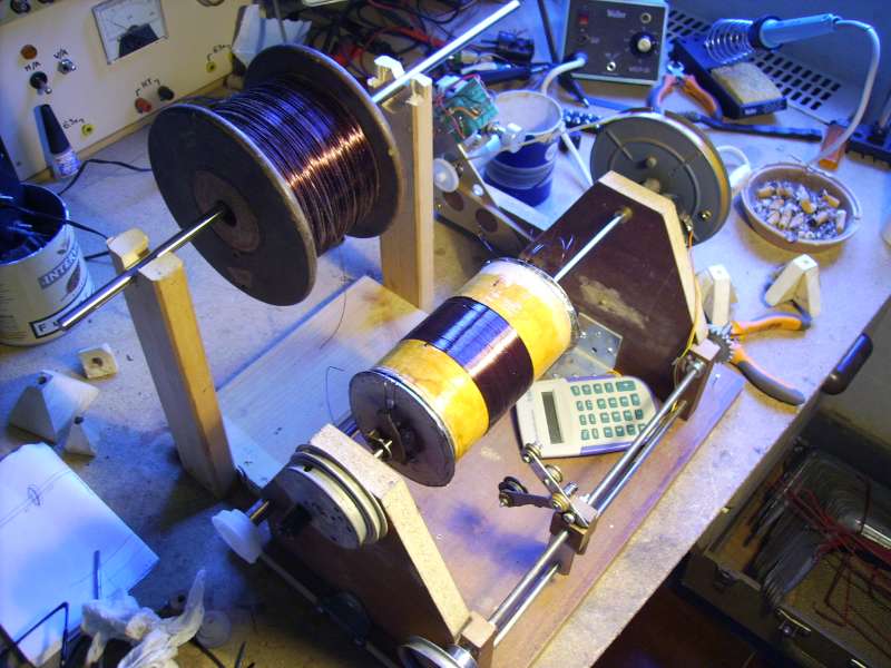

la bobine est constituée de deux enroulements l'un dans l'autre avec du fil de 0.45 (que j'avais sous la main)

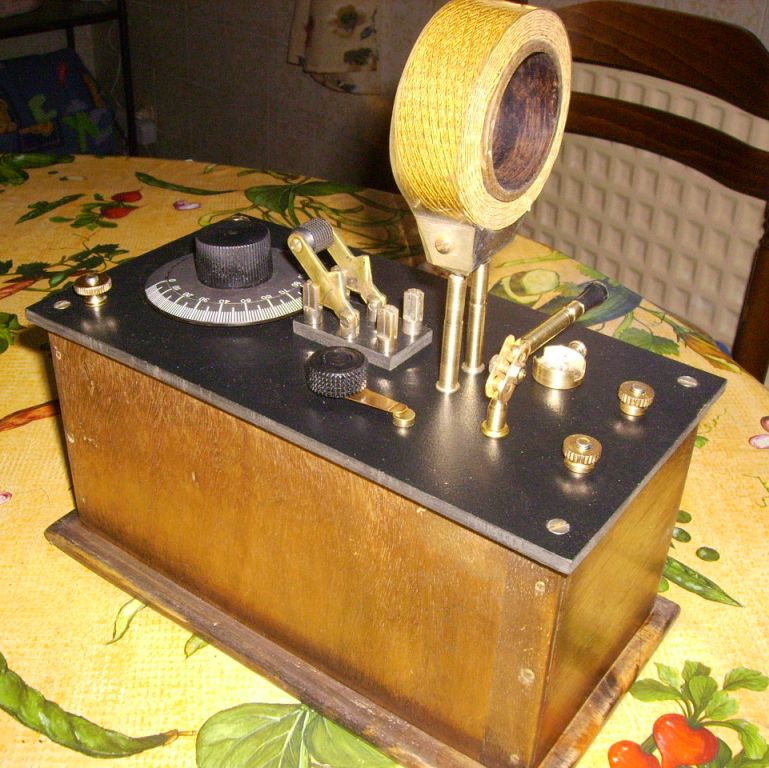

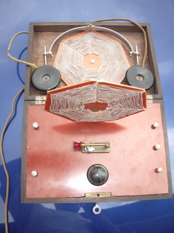

Tout a fait modestement ,en voila un que j'ai construit avec mes petites mains accord avec le couvercle les trois postes en grandes ondes à la perfection Construction des galettes au pif JPL
| Sujet : Un petit Galène maison Nouveau | De Crocquignol Le 18-12-2009 à 12:49 sta |
C'est l'hiver dans l'Yonne JPL

Ca y est, j'ai trouvé le schéma sur le site.

Et avec 100 spires on capterait les Grandes Ondes ?
Sont sympas, les bobinages à plat de JPL... mais combien de spires ?
| Sujet : Un petit Galène maison Nouveau | De Fifi Le 19-12-2009 à 06:33 sta |
j'en avait fait un autre, il y a quelque temps
et avec la bobine de 150 spires je recevais les grandes ondes.
sinon, il y a tous les schémas équivalent ici:
Mystery Crystal
