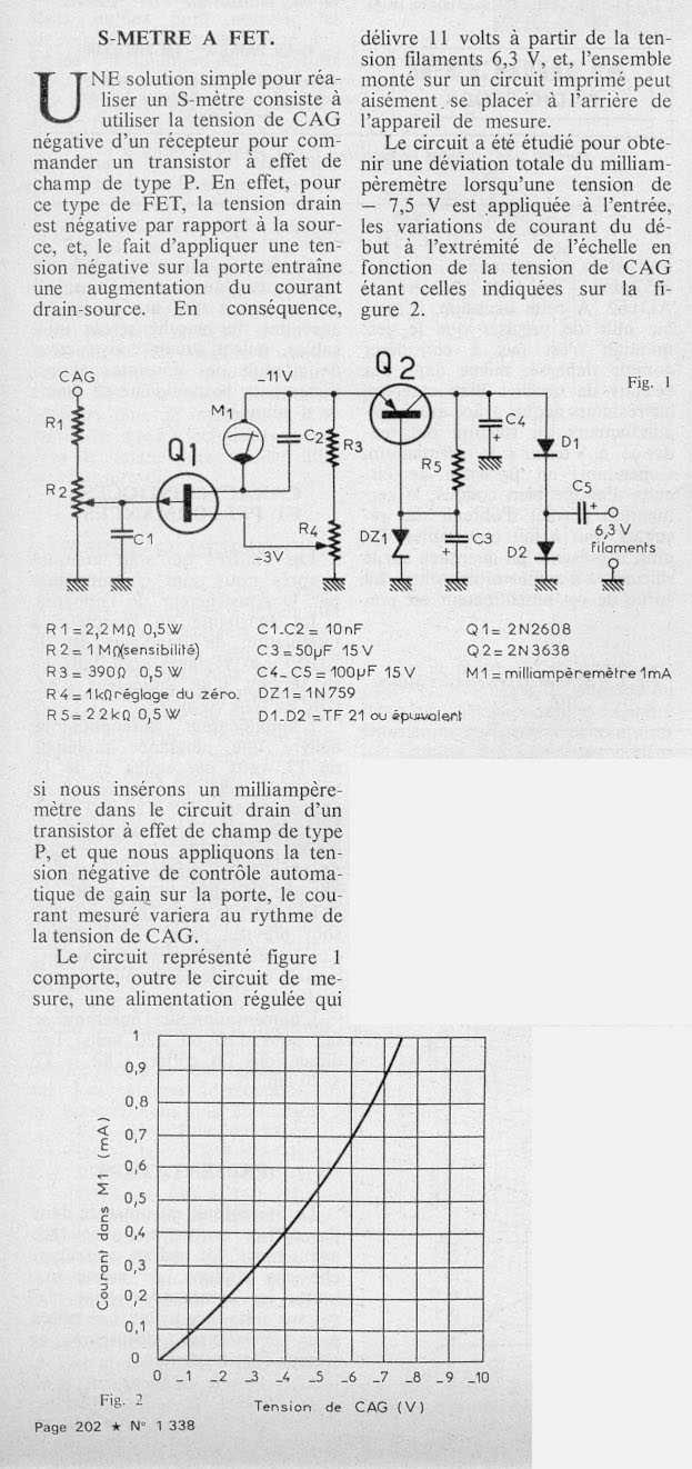

    Tiens, j'ai retrouvé ce petit montage qui se branche d'une part sur la tension des filaments d'un poste (6,3V) et sur la CAV d'autre part.
    Cependant, je pensais qu'un S-mètre donnait une réponse linéaire par rapport au signal reçu à l'antenne. La CAV étant une tension issue et commandant des lampes à pente variable, est-ce que ce montage est fidèle à la puissance du signal réceptionné ?
    Dominique.

    Un S mètre n'est absolument pas linéaire mais logarithmique
    voir la Smètre

    Merci pour la réponse. Si j'ai bien compris, la tension de CAG n'est pas linéaire mais pratiquement logarithmique. Il ne me reste plus qu'à retrouver un bon bouquin de maths expliquant simplement ce qu'est un logarithme :-(
    Donc ce petit montage doit être bon...
