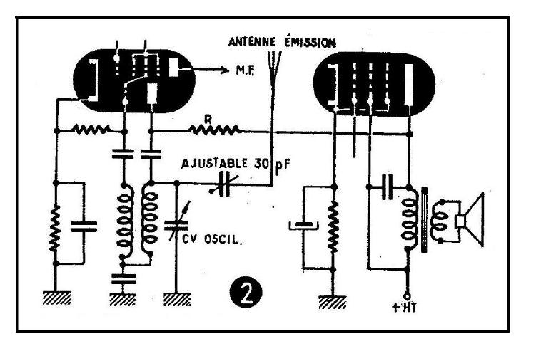

Bonjour, Aux Membres du FORUM.
Selon E.S. FRECHET, il est facile de transformer un poste de radio classique en poste Émetteur.
Avez vous fait cette expérience ????
Voici les modifications a effectuer.
Merci pour les réponses.

J'ai fait çà quand j'étais gamin et j'en étais fasciné!![[:Hi:]](s12.gif)
Sujet : POSTE EMETTEUR Nouveau | De ON5MJ Le 20-12-2009 à 17:55 sta |
Cela a paru dans toute la radio ou dans Radio Constructeur. J'ai essayé et ma modification était foireuse, après le poste ne marchait plus. Comme c'était vers 1963 il y a prescription.
Sujet : POSTE EMETTEUR Nouveau | De azur13 Le 20-12-2009 à 18:07 sta |
Je me rappelle pas ou je l'ai trouvé, je possède une photocopie, je pense a RADIO CONSTRUCTEUR.
Sujet : POSTE EMETTEUR Nouveau | De Totolagalène Le 20-12-2009 à 18:23 sta |
Il y a 3 ou 4 ans, avec un super hétérodyne . Modif en réalisant un oscillateur fixe sur la fréquence MF, fréquence oscillateur d'origine mélangée avec fréquence oscillateur MF donnait, dans une EL84 ajoutée, une fréquence d'émission sur toutes les gammes du cadran. Le modulateur était l'étage BF d'origine avec le HP comme micro dans la grille de la préampli d'origine. J'ai résumé.![[:Hi:]](s12.gif)

Ce n'était pas la même chose. Et un peu plus tard j'ai sorti les 807...![[:Hi:]](s12.gif)

Je détiens plusieurs postes à lampes dont les réparations extérieur seraient trop coûteuses, alors je me suis pourquoi ne pas tenter l'expérience.
Si toute fois ça en vaut la peine.
