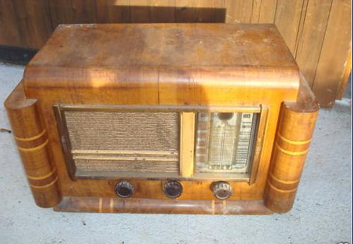

J'ai fait l'acquisition de ce poste Radio sur EBAY, la personne qui ne la vendu devait soit disant me faire un emballage soigné, il était dans un simple carton de 3 mm d'épaisseur, et comme les employés de la poste pensent plus a faire grève qu'a leur travail IL EST ARRIVE EN MORCEAUX,
Je n'ai même pas retrouvé les morceaux de verre du CADRAN.
J'aimerai connaitre la référence des tubes de ce modèle : ORFA-RADIO 5 lampes, une valve, un œil magique, et 3 tubes, dont 2 j'ai réussi a lire ces Réf ? ECF1 et 6.1.
Je vous ferai parvenir des photos supplémentaires des que possible.
