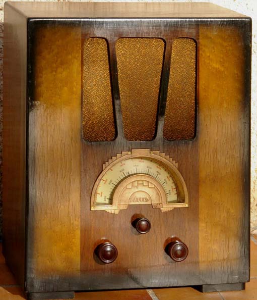

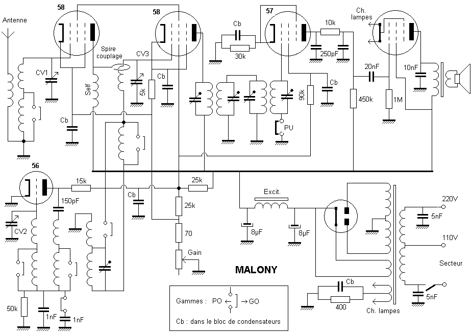

    L'année se termine avec la découverte d'un poste MALONY au schéma plus que bizarre... (doc joint).
    Quelle idée était donc passée par la tête des techniciens de chez MALONY [:??:]

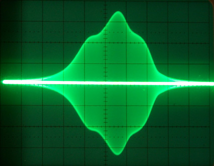

    Les 2 transfo MF en série n'augurent rien de bon (4 circuits accordés couplés 8-() ). Une vue de la bande passante au wobbulateur montre ce que l'on peut en obtenir de meilleur... une bande passante étroite et en "porte manteaux".
    Mais ça fonctionne quand même.

    Il n'y a aucune raison pour que cela ne fonctionne pas, à condition que l'accord soit exactement sur la même fréquence pour les deux MF. Peut-être une alternative à la sélectivité variable ? mais pour cela il faudrait qu'il y ait commutation entre les transfos.
    C'est quel type de Malony ?

Ce montage aurait été utile s'il y avait eu un tube ampli MF entre les 2 transfos...
Sinon l'atténuation risque d'être importante, et il n'y aura pas beaucoup de signal à détecter.
