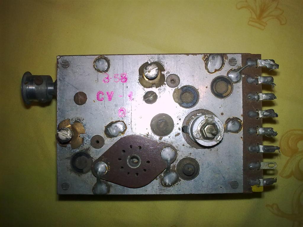

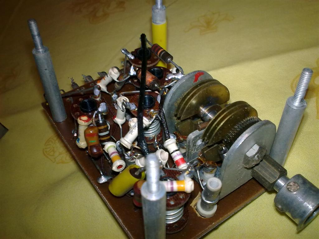

J'ai trouvé tout à l'heure une sorte de boîtier en métal, avec dessus un support noval et un CV ???
A priori bloc d'accord, mais quelle gamme d'onde ? Il n'y a pas de sélecteur dessus, et le CV double-cage est tout petit... Bloc FM ? Si oui, quand j'aurai fini l'ampli je me monterai un chouette petit récepteur FM à lampes avec !

Sujet : Bloc d'accord Nouveau | De Jacques (webmestre) Le 31-01-2010 à 02:46 sta |
C'est la tête FM CV-1 de chez Oreor. La doc est dans les archives
Sujet : Bloc d'accord Nouveau | De ON5MJ Le 31-01-2010 à 03:54 sta |
C'est effectivement une tête FM. Pour une ECC85 ?

Mal compreis : la MF est intégrée !
Il faudra tout réaligner car le vernis des ajustables ont séché, et tout bouge ! Sauf les noyaux des transfos MF. Coup de bol.

Sujet : Bloc d'accord Nouveau | De ON5MJ Le 31-01-2010 à 15:23 sta |
D'après la photo la MF n'est pas intégrée.
