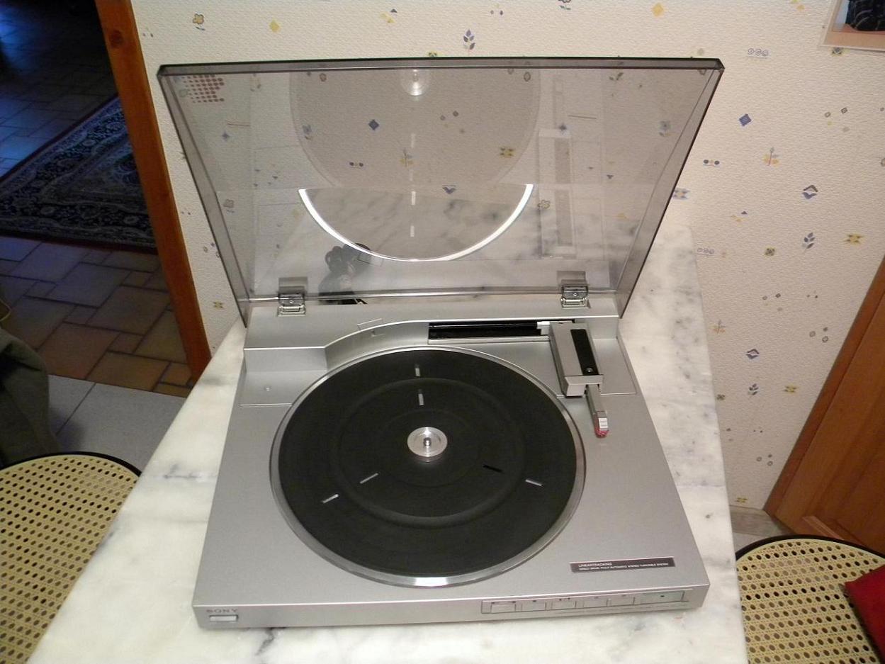

J'y suis allé sans grande conviction. Erreur !!!
Nico
Tu me dois 15 , a moins que ton envie de "tangentielle" soit passée !

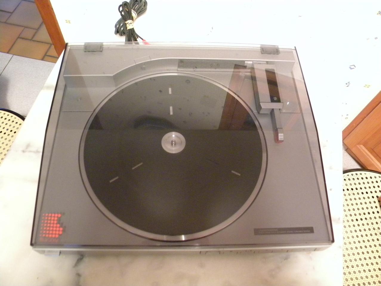

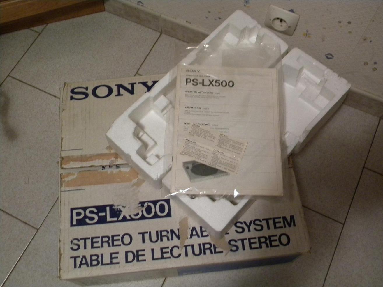

Sujet : brocante d'hiver Nouveau | De Gilbert Le 07-02-2010 à 16:47 sta |
Et avec son carton d'emballage et ...la notice !
Sujet : brocante d'hiver Nouveau | De Gilbert Le 07-02-2010 à 16:51 sta |
J'ai aussi pensé à moi !

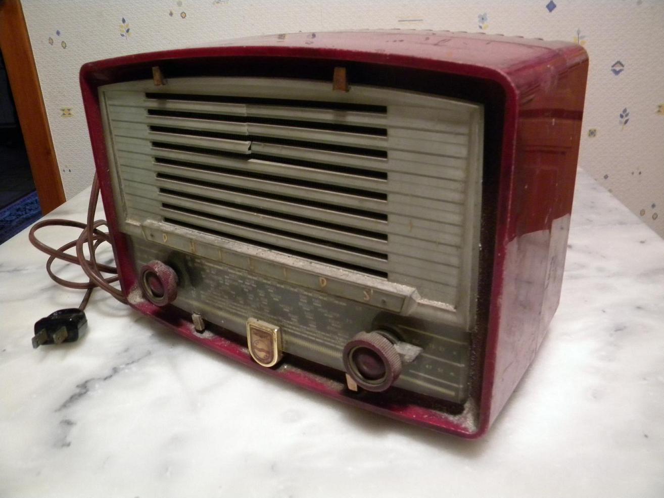

J'ai presque le même... en rouge corail !------------------------->

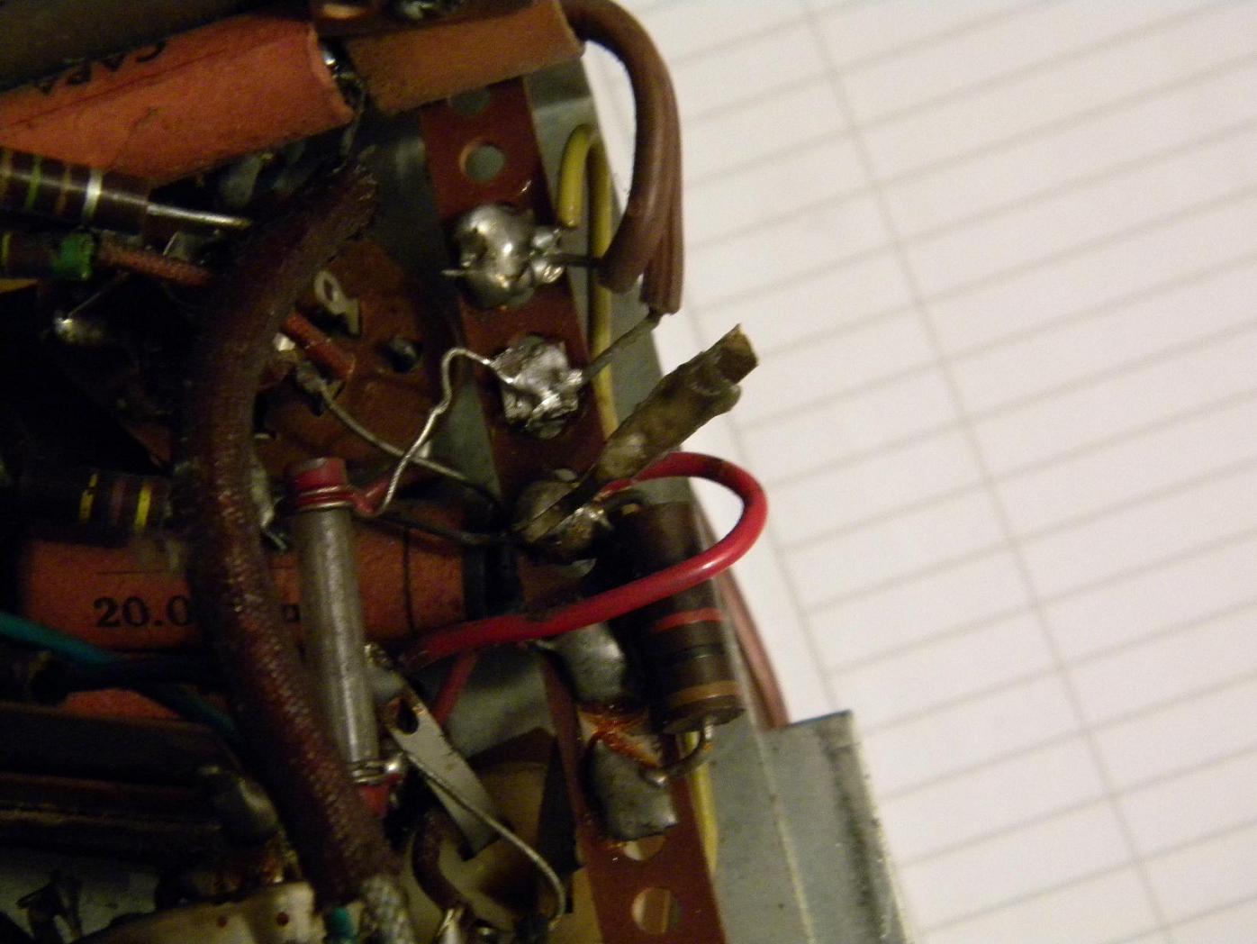

Premier bilan:fusible secteur HS, UBC 41 HS et un bout de composant dont je ne m'explique pas la présence, le reste du cablage me semblant complet.

Sujet : brocante d'hiver Nouveau | De f1ftp Le 08-02-2010 à 14:01 sta |
Une photo du composant en question ![[:Hi:]](s12.gif)
Sujet : brocante d'hiver Nouveau | De slouptoouut Le 08-02-2010 à 14:23 sta |
le composant explosé est peut être un condensateur de découplage secteur , ou d'antiparasitage de la valve ...
vérifiez aussi la UY41 ou 42 (peut être bonne au filament mais coupée à la cathode !?) et les chimiques de filtrage (peut être pas sains )
Ce poste a sans doute été branché sur 230V alors qu'il étais en 115 ! (d'ou destruction du filament du tube le plus fragile de la chaine, en général l' UBC41 , et explosion de composants ...)

Facile !
Imagine la patte d'un condo mica qui serait séparée du condo en question ! C'est tout ce que j"ai !
Pas de trace de l'autre bout soudé ailleurs, ni de morceaux pulvérisés. J'en suis arrivé à penser que c'est peut-être un morceau de composant remplacé.Etonnant quand même qu'il ait été laissé en place quand on voit ou il était soudé !
Aller je me bouge et je fais la photo!

La voilà !
Le tube en verre à gauche: fusible HS
La résistance de 1 kohms est entre les deux chimiques de filtrage, que je changerai de toutes façons sans même les vérifier, ainsi que le condo de liaison( attention aux foudres de Masterorion)
Quand au bout de composant ??????
Tous les tubes ont été passés au lampemètre, seule l'UBC 41 est hs.
Effectivement sûrement un coup de 220, malgré la prise américaine, qui signait bien à l'époque une tension de 110 v.

bon,
je ne pense pas que ce soit un mica, mais plutôt l'une des pattes d'un chimique HT , type cartouche, ajouté par un dépanneur du temps ou ce poste servait encore , et qui apres avoir explosé dedans en ne laissant subsister que les pattes , aurait été retiré du boitier par un précédent intervenant pour rendre le poste plus vendable !?
(une cartouche de condo chimique explosé qu'on verrais a travers les ouies, et faisant "glok-glok" quand on agite le poste , c'est pas tres vendeur !)

Tout à fait, cela ressemble à l'âme centrale de ce qu'il reste d'un chimique décapsulé, sans doute autour de R3 sur le schéma. On reconnait aussi les typiques fusibles qui ressemblent comme deux gouttes d'eau à des capas tubulaires.

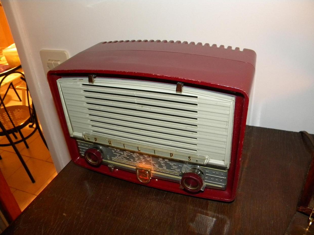

Pour revenir aux choses sérieuses: mon B1F61U remi en état ça donne ça !
Affaire rondement menée, et j'avoue que je suis assez content.
